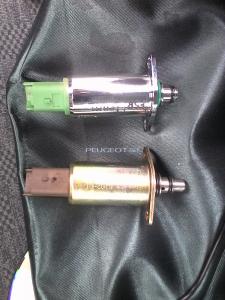

Tural Опубликовано 31 мая, 2016 Автор Опубликовано 31 мая, 2016 Tak i nikto ne otvetil. Koroche.. postavil noviy regulyator i konets etoy probleme. ne qloxnit i nikakix anti-pollution fault. 1

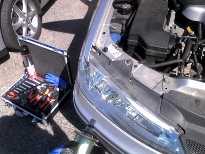

Tural Опубликовано 1 июня, 2016 Автор Опубликовано 1 июня, 2016 (изменено) Спасибо за поздравления !!! Скажу вам - Французы вообще не разбираются в машинах. Обездил я все сервисы здесь. То говорили не знают в чем дело, то говорили это вообще мусор и не стоит возиться.. официалы выписали фактуру на 1400 евро и то грешили на тндв и катализатор тндв сам разобрал, почистил, заправил маслом + 60 евро Лексия + регульятор за 120 евро из польшы заказал + 130 евро инструменты купил - сбор всего самого в железном чемодане (а то у меня одного даже гаечного ключа не было ). С того времени ни одного намека на антиполлушн. Теперь осталось решить проблему с плавающими оборотами и с повышенным росходом. а так авто не капризничает и не подводит. ХПИ мне нравятся тем что они здесь почти всегда свежие с небольшим пробегом, с первых рук. Да и пакет комфорт! Изменено 1 июня, 2016 пользователем Tural 1
