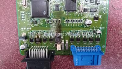

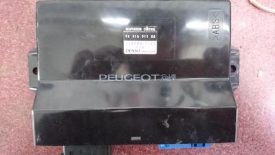

ZEROwest Опубликовано 23 апреля, 2016 Опубликовано 23 апреля, 2016 Нужна помощь! Блок стоит за бардачком отвечает за мягкий руль, поставил новый блок и опять подгорел нужно найти где коротышь, куда от него идут провода, надеюсь поможете!!!

kain639 Опубликовано 23 апреля, 2016 Опубликовано 23 апреля, 2016 Дак это же блок регулируемой подвески. Машина рестайцл ведь?
ZEROwest Опубликовано 24 апреля, 2016 Автор Опубликовано 24 апреля, 2016 к сожалению, в SEDRE нет принципиальных схем сторонних производителей, ибо - авторские права и т.п. хренотень...Мне схема нужна куда идут провода от него! На 14 контакт идет +12 а он коротит на массу эт я уже вычеслил так как его отсоеденив блок перестает грется и транзистор по центру не греется а с него выходит на 14 контакт, я минуя блок подал на 14 контакт +12 через предохранитель 5А нагрузка 4..5А и руль стал мягким но предохранитель сгорает через минут 20 езды 7.5А тож сгорает через время и он плавится начинает от нагрева!Дак это же блок регулируемой подвески. Машина рестайцл ведь?Машина дорестаил 2001 год 3.0 XFX

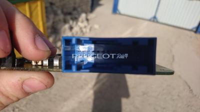

Мартын Опубликовано 25 апреля, 2016 Опубликовано 25 апреля, 2016 vf39dxfxe9203733314 ноги нет ни в одном разъеме для элементов - пин не используется.Смотрите точнее номер ноги.
ZEROwest Опубликовано 25 апреля, 2016 Автор Опубликовано 25 апреля, 2016 14 ноги нет ни в одном разъеме для элементов - пин не используется.Смотрите точнее номер ноги.Все правильно просмотрено!!! провод в термоусадке идет к 14 ноге!!!

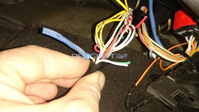

ZEROwest Опубликовано 4 мая, 2016 Автор Опубликовано 4 мая, 2016 Все правильно просмотрено!!! провод в термоусадке идет к 14 ноге!!!Во общем я прозвонил провод этот он идет на руль рейку напрямую видимо, так как даже цвет совпадает! Кинул новый провод, результат точно такой же как и с предыдущим проводом, Но я нашел решение проблемы я продал машину!!!!

ZEROwest Опубликовано 4 мая, 2016 Автор Опубликовано 4 мая, 2016 На самом деле скорее всего проблема в рейке и в обмотке пробой на корпус был поэтому и грелся транзистор и предохранитель через время сгорал!
