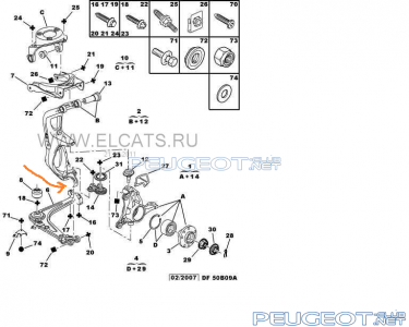

alexej Опубликовано 5 августа, 2011 Опубликовано 5 августа, 2011 (изменено) Всем привет! Возникла проблема в замене нижнего сайлентблока рычага передней подвески. Его не продают отдельно, говорят все вместе приобретать с рычагом, а это не мало денег выходит. Нужна помощь, кто знает какой сайлентблок от другой машинки подойдет???как называеться деталь ном 14 по русский и как ее можно поменянять самому спасибо Изменено 5 августа, 2011 пользователем icechieff

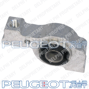

kazakevich Опубликовано 7 сентября, 2013 Опубликовано 7 сентября, 2013 Sasic 2250013 Сайлентблок рычага передней подвески нижний
kazakevich Опубликовано 7 сентября, 2013 Опубликовано 7 сентября, 2013 Sasic 2250013 Сайлентблок рычага передней подвески нижний Это родной сайлентблок , я менял себе на 407-й по размерам одинаково. Заказывал в магазине.
