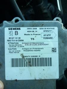

alx_vrn Опубликовано 1 мая, 2016 Опубликовано 1 мая, 2016 Вопрос по блоку подушек. Все время ездил с горящими лампами. Диагностика говорила что не получен отклик от компьютера. Забил на это дело и продолжал кататься. Спустя год или два произошло мелкое ДТП - налетел на горку щебня ночью на трассе. Ушатал защиту и правую подвеску, при этом стрельнули ремни. Ремни заменил и все отремонтировал. Вчера решил разобраться с блоком srs, почему нет отклика от блока. Прозвонил 4 провода от блока bsi до блока подушек - все целые, просмотрел предохранители тож целые. Подушки в руле и в торпеде имеются - разбирал видел. Что делать? Блок снял.. Взять БУ без краш даты? Поскольку вероятность того что блок bsi все таки живой, а блок подушек не - потому что машина на ходу Или на снятом блоке srs посмотреть краш дату в памяти? Или как должен вести себя блок подушек при краш дате? Может и правда блок срс дохлый
DarkDim Опубликовано 1 мая, 2016 Опубликовано 1 мая, 2016 (изменено) взять блок без краша или прошить этот - по цене одинаково примерно. Изменено 3 мая, 2016 пользователем icechieff
alx_vrn Опубликовано 1 мая, 2016 Автор Опубликовано 1 мая, 2016 (изменено) Нужен вот такой Изменено 1 мая, 2016 пользователем alx_vrn

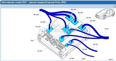

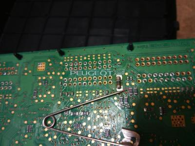

alx_vrn Опубликовано 10 мая, 2016 Автор Опубликовано 10 мая, 2016 (изменено) Кому то полезна будет инфа... проблему решил:в блоке BSI дорожка ушла в обрыв.. на картинке обвел кружочком что должно прозваниваться.(28й контакт контакт разъема 40V BA идут на блок SRS)Симптомы такого обрыва:1.горят индикаторы подушек безопасности2.диагностика не видит блок подушек безопасности3.кнопка на ключе не работает на открытие машины после закрытия (засыпания BSI спустя 3 минуты)Основные причины:1. Вода попала в блок Bsi через дырку под дворниками2. Шайтан машинаРешение:1. Напаять перемычку между указанными дорожками Изменено 10 мая, 2016 пользователем alx_vrn 1
Мартын Опубликовано 10 мая, 2016 Опубликовано 10 мая, 2016 Кому то полезна будет инфа... проблему решил:в блоке BSI дорожка ушла в обрыв.. на картинке обвел кружочком что должно прозваниваться.(28й контакт контакт разъема 40V BA идут на блок SRS)Симптомы такого обрыва:1.горят индикаторы подушек безопасности2.диагностика не видит блок подушек безопасности3.кнопка на ключе не работает на открытие машины после закрытия (засыпания BSI спустя 3 минуты)Основные причины:1. Вода попала в блок Bsi через дырку под дворниками2. Шайтан машинаРешение:1. Напаять перемычку между указанными дорожкамиЭто не машина такая,а КОРЯВЫЕ ШАЙТАН руки допщиков,прокладывающие провода где попадя

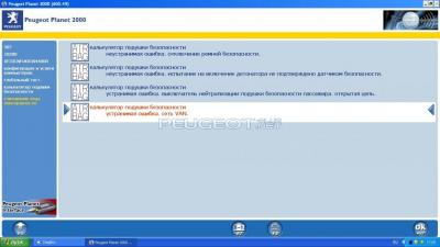

alx_vrn Опубликовано 10 мая, 2016 Автор Опубликовано 10 мая, 2016 (изменено) добавлю еще скрин как отвечает блок SRS при срабатывании ремней , да ты знаешь... как я на свет не рассматривал эту дорожку, так и не увидел место обрыва.да и следы залития, хотя волосок этой дорожки очень тонок. Изменено 10 мая, 2016 пользователем alx_vrn
Мартын Опубликовано 10 мая, 2016 Опубликовано 10 мая, 2016 добавлю еще скрин как отвечает блок SRS при срабатывании ремней , да ты знаешь... как я на свет не рассматривал эту дорожку, так и не увидел место обрыва.да и следы залития, хотя волосок этой дорожки очень тонок.Так если нет,то писать зачем?Другой сейчас пойдет у себя искать следы воды- залития................
