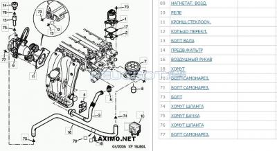

//OLIS\\ Опубликовано 6 мая, 2016 Опубликовано 6 мая, 2016 Те кто со мной писался поймут почему полоса... 1
Мартын Опубликовано 6 мая, 2016 Опубликовано 6 мая, 2016 Те кто со мной писался поймут почему полоса...продолжайте эксплуатировать дальше ка данная ошибка себя ничем не выдает и собственно не влияет.

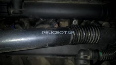

//OLIS\\ Опубликовано 6 мая, 2016 Автор Опубликовано 6 мая, 2016 (изменено) продолжайте эксплуатировать дальше ка данная ошибка себя ничем не выдает и собственно не влияет. ждать пока ченить навернётся?Мне когда форсу меняли, каким то чудо образом сломали трубку по которой воздух идет и вставили в нее кусочек резиновой трубки для починки. Связь есть? Изменено 6 мая, 2016 пользователем //OLIS\\
Мартын Опубликовано 6 мая, 2016 Опубликовано 6 мая, 2016 ждать пока ченить навернётся?Мне когда форсу меняли, каким то чудо образом сломали трубку по которой воздух идет и вставили в нее кусочек резиновой трубки для починки. Связь есть?Сломаться - нет.Связь есть - утечка воздуха!?
//OLIS\\ Опубликовано 6 мая, 2016 Автор Опубликовано 6 мая, 2016 (изменено) Сломаться - нет.Связь есть - утечка воздуха!?Из за горе мастеров новую трубку покупать Изменено 6 мая, 2016 пользователем //OLIS\\
Мартын Опубликовано 6 мая, 2016 Опубликовано 6 мая, 2016 Из за горе мастеров новую трубку покупатьЗагерметезировать.

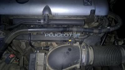

//OLIS\\ Опубликовано 6 мая, 2016 Автор Опубликовано 6 мая, 2016 Вот эта трубка. Внутри нее вставка из резиновой трубыОшибки небыло до ее поломки. Может ее стянуть хомутами или лучше заменить?Загерметезировать.То что там внутри другая трубка стоит ничего страшного? В ней отверстие меньше чем в этой. Герметиком пройти?
dimanoid Опубликовано 6 мая, 2016 Опубликовано 6 мая, 2016 По-моему это не трубка рециркуляции паров бензина... Больше на вентиляцию картера похоже.Хотя я не ценитель, точно не знаю
Dimkin67 Опубликовано 6 мая, 2016 Опубликовано 6 мая, 2016 По-моему это не трубка рециркуляции паров бензина... Больше на вентиляцию картера похоже.Хотя я не ценитель, точно не знаюТочно не ценитель,это трубка подачи доп.воздуха в выпускную систему для ускорения прогрева лямбда зонда.Такая система применяется на двигателях 2.0 EW10J4 и 2.2
