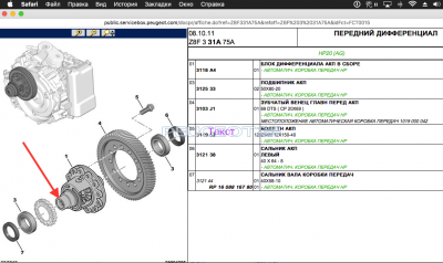

polok78 Опубликовано 8 июня, 2016 Автор Опубликовано 8 июня, 2016 (изменено) жаль что фотоотчета нету... пригодился бы людям.. подшипнички на дифе поменять например.. Согласен, что с фотоотчетом я протупил... Если честно, то разбирал АКПП впервые и был в хреновейшем предчувствии, так что даже не подумал снять процесс. Кстати, при замене чашки сателлита снимать подшипники не нужно и делается все путем раскручивания 12 болтов диффа и снятии венца. Ставиться обратно сателлит (в него же входят полуоси внутрь левый и правый), затягиваются обратно болты (145 нМ). Конечно я проверил на люфт оба подшипника, раз уж разобрал АКПП, но они оказались в порядке. Еще один момент: я нигде не мог найти описание процесса разборки-сборки дифференциала, ServiceBox пишет, что дифф в сборе и называется "корпус дифференциала" хотя на самом деле чашки сателлитов меняются отдельно, имеют свои номера (что левый, что правый идентичны) При этом отдельно они нигде не значатся как запчасти, хотя подходят один в один от "Фиата Добло" например, да и еще от других автомобилей можно подобрать. Это существенно меняет цену такого ремонта. Для примера скажу, что пару сателлитов можно в Украине купить на 1000 гривен (примерно 38 долларов), а дифференциал с разборки мне обошелся в 4700 грн. (180 баксов+пересылка)!!! так что век живи - век учись. На изображении стрелкой я пометил замененную чашку сателлита. Изменено 8 июня, 2016 пользователем polok78 2
