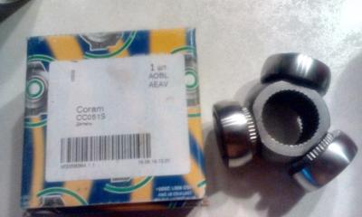

Pegman Опубликовано 20 июня, 2016 Опубликовано 20 июня, 2016 Забрал сегодня трипоид!пришел быстрее чем сказали при заказе!послезавтра попробую,завтра не получится!на вид один в один как мой!на коробке указано 38.8 зубьев 39!фото прилагаются! 2

Pegman Опубликовано 22 июня, 2016 Опубликовано 22 июня, 2016 1300 отдал за него!сегодня пробовал один в один!собрать не успел!кашкай жены ремонтил(подшибник правого привода)!только это на 2.2-акпп!не знаю как на другие! 1
serzh1980 Опубликовано 23 июня, 2016 Опубликовано 23 июня, 2016 1300 отдал за него!сегодня пробовал один в один!собрать не успел!кашкай жены ремонтил(подшибник правого привода)!только это на 2.2-акпп!не знаю как на другие!тогда подойдет и на 3.0 и на hdi ные двс с акпп. Круть!!!

boxvtk490 Опубликовано 18 февраля, 2017 Опубликовано 18 февраля, 2017 Забрал сегодня трипоид!пришел быстрее чем сказали при заказе!послезавтра попробую,завтра не получится!на вид один в один как мой!на коробке указано 38.8 зубьев 39!фото прилагаются!image-0.02.01.157b05a7427b3bd1914fc3757303ad3a93bf790445274734c7e6c60dfca9ccb2-V.jpgimage-0.02.01.5161ac9ea9d813f7926509b5e2130ab7aec7270aa1943c0fc250e767b775c7e8-V.jpgimage-0.02.01.5161ac9ea9d813f7926509b5e2130ab7aec7270aa1943c0fc250e767b775c7e8-V.jpgздравствуйте скажите а на левый привод подходит этот трипоид?

boxvtk490 Опубликовано 19 февраля, 2017 Опубликовано 19 февраля, 2017 Дк подходит или нет?хуже то не будет,на правом поменял,вибрации меньше стало
aktimel Опубликовано 20 февраля, 2017 Опубликовано 20 февраля, 2017 Подходит....там одинаковые трипойды

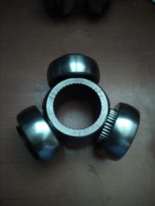

ptaha Опубликовано 21 сентября, 2018 Опубликовано 21 сентября, 2018 Вообщем поставил трипоид,за одно махнул подшибник привода,все чётко!а вот проблема с аварийным режимом при езде 10 км/ч не ушла!(конечно я не ожидал,что из-за привода она уйдет))))просто привод был попутно отривезирован!))снимал движку,капиталил башку,вот только кольца новые не поставил,о чём жалею,испугался балансировочных валов!ВООБЩЕМ ТРИПОИД ПОДХОДИТ!фотоотчёт времени не было делать,прошу пордона!)))))Читаем с открытом ртом , а фотоотчета нет !!! Так он подходит ли на 3,0 рейстал или нет ?Я долго искал а Белорусы говорят , что по ВИНУ 39 шлицов , а остальные параметры не дают типо секрет. А кота в мешке брать не хочется. Размер А-950 Е-350 т.е от подшипника до дифференциала 350 мм привод без кольца АБС 37 на 28 шлицов. диаметр вала 40 ммподойдет ли трипод ??? буду очень благодарен !!!

AlexxxTT Опубликовано 15 октября, 2018 Опубликовано 15 октября, 2018 Кстати, если кому нужен есть новый. Заказывал из Белоруссии, не понадобился. Причина у меня была в гранате.Цена 2500 руб.
ptaha Опубликовано 9 ноября, 2018 Опубликовано 9 ноября, 2018 Кстати, если кому нужен есть новый. Заказывал из Белоруссии, не понадобился. Причина у меня была в гранате.Цена 2500 руб.Трипоид.jpgПривет !!! Цена есть , а размеров нету что-ли ??? у трипоида. Сколько зубьев , высота , толщина и итд и тп . Если не трудно напиши пожалуйста.
