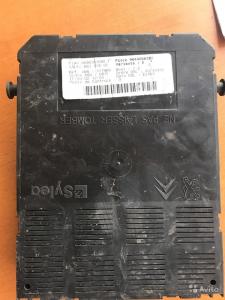

Владимир990 Опубликовано 16 января, 2017 Опубликовано 16 января, 2017 Ребят подскажите!!BSI залит водой,кроме стартера ничего не работает.Родной блок . Подойдет ли для замены. Если не туда пишу,направьте. Заранее благодарен.
