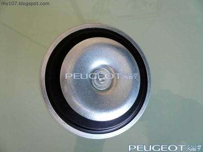

Решил установить вот такой сигнал:

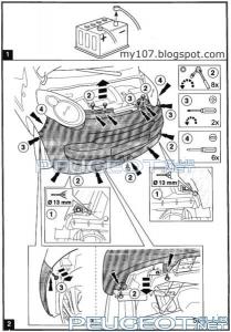

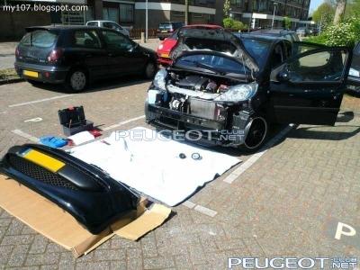

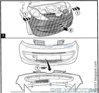

Для того чтобы поменять сигнал нам придется снять передний бампер.
Рекомендую это делать в теплую погоду, т.к. постояв на солнышке бампер становиться немного более гибким.

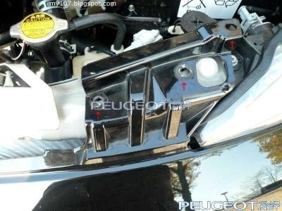

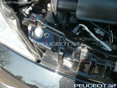

Сначала откручиваем болты которые находятся около внутренней части фар (на фото ниже отмечены красными стрелками)

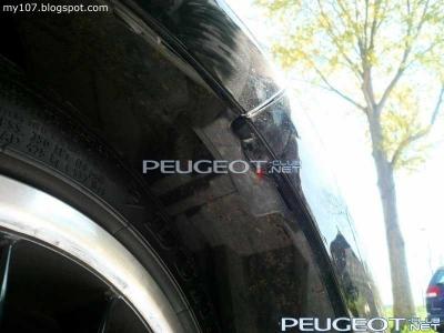

Теперь с двух сторон болты в колесной арке (также отмечены стрелками). Его не очень удобно выкручивать. Удобнее всего выкрутив руль в противоположную сторону.

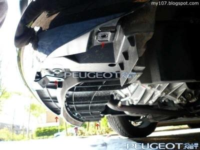

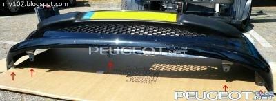

А теперь выкручиваем болты снизу бампера.
Вот так все происходило:
На следующем фото хорошо видны места крепления бампера снизу

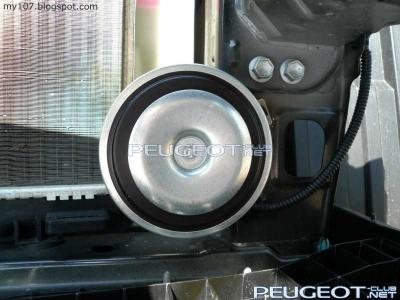

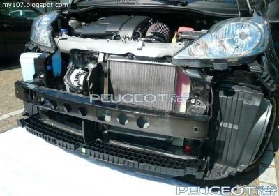

Вот так выглядит Пежо 107 без бампера. Стрелкой (в правой нижней части фото) отмечено место где был прикручен звуковой сигнал.

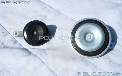

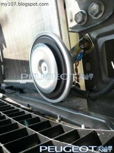

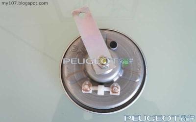

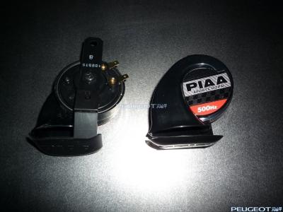

А вот и два конкурента. Справа штатный сигнал, слева его приемник)

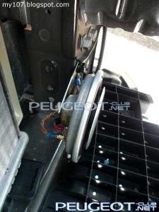

Теперь прикручиваем новый сигнал. У оригинального один провод был, а у этого масса идет отдельно (на фото - коричневый провод)
Собираем в обратном порядке. Все!

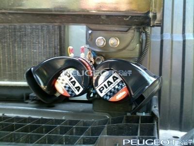

После тестирования процедура была повторена, и были установлены вот такие звуковые сигналы от PIAA
