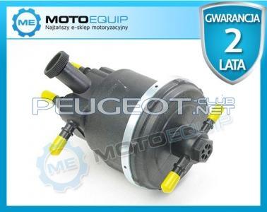

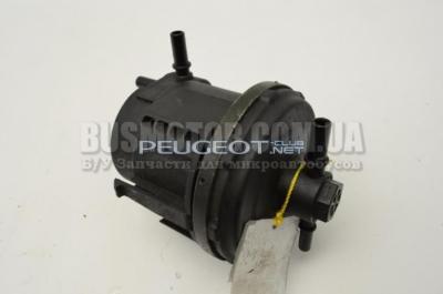

vitalions2008 Опубликовано 26 мая, 2016 Опубликовано 26 мая, 2016 Подскажите! Второй день загорелась желтая лампочка «вода в топливной системе»! Хелп, где искать, где тот датчик на эту воду? Бак снял, чистый, фильтр поменял топливный, всё чисто! Откуда. Где вода? Пежо 806, 2.0, HDI
Мартын Опубликовано 26 мая, 2016 Опубликовано 26 мая, 2016 Подскажите! Второй день загорелась желтая лампочка «вода в топливной системе»! Хелп, где искать, где тот датчик на эту воду? Бак снял, чистый, фильтр поменял топливный, всё чисто! Откуда. Где вода? Пежо 806, 2.0, HDIВ фильтре топливном.
vitalions2008 Опубликовано 26 мая, 2016 Автор Опубликовано 26 мая, 2016 (изменено) В фильтре топливном. Я ж писал--- фильтр поменял, в стакане ЧИСТО,датчика НЕТ НИ КАКОГО в СТАКАНЕ!!!!!! БАК снимал-- в БАКЕ ЧИСТО!!!! НЕТ ВОДЫ В ФИЛЬТРЕ( даже если бы ОНА там была , то ОТ КУДА ВЗЯЛСЯ БЫ СИГНАЛ, С НЕБА ????) В стакане для фильтра --вход,выход,обратка!!!! отсутствует дам ДАТЧИК ВОДЫ!!!!!! Изменено 26 мая, 2016 пользователем vitalions2008

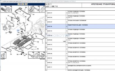

vitalions2008 Опубликовано 27 мая, 2016 Автор Опубликовано 27 мая, 2016 стереть все ошибки бы.. да поездить...уже 4 дня как загорелчя!!! Но есть НОНСЕНС-- при резком торможении, или резком газе --ТУХНЕТ, а как двигатель либо машина выравнивается ОПЯТЬ ЗАГОРАЕТся!!! ВОТ В ЧЕМ БЕДА. А стирать ошибку--не вижу смысла -- в этой машине ошибки сами стираются при устранении поломки.(например-- забился регулятор давления топлива--выскочила ошибка, снял, разобрал,сеточку пропалил,промыл, поставил назад и через 5 км пробега ОШИБКА ТУХНЕТ!!!) так что ХЕЛП ЗА ВОДУ. а в подогреве топли в нутри может быть ??? хотятуда идет только лва провода на подогрев ???????
serzh1980 Опубликовано 27 мая, 2016 Опубликовано 27 мая, 2016 Я б глянул-если доступ к нему не сильно затруднен.. и датчик давления тоже .. больше там ничего электрического нету.. Не сталкивался чтобы датчика нет- а ошибка есть.. А код ошибки лексией нельзя получить?.. может что подскажет он-код?
vitalions2008 Опубликовано 28 мая, 2016 Автор Опубликовано 28 мая, 2016 Я б глянул-если доступ к нему не сильно затруднен.. и датчик давления тоже .. больше там ничего электрического нету.. Не сталкивался чтобы датчика нет- а ошибка есть.. А код ошибки лексией нельзя получить?.. может что подскажет он-код?Лазил вечером в подогрев--- продувал сушил поставил--РЕЗУЛЬТАТТОТ ЖЕ ((((((((((((
vitalions2008 Опубликовано 28 мая, 2016 Автор Опубликовано 28 мая, 2016 Лазил вечером в подогрев--- продувал сушил поставил--РЕЗУЛЬТАТТОТ ЖЕ ((((((((((((Регулятор опять снимал, пропаливал сеточку продувал просушивад.ВСЕ ТО ЖЕ!!!! Но самое главное что лампочка то ТУХНЕТ при регром торможении( как буд то где уровь воды ПЛЕЩЕТСЯ)!!!!!!
vitalions2008 Опубликовано 28 мая, 2016 Автор Опубликовано 28 мая, 2016 Может где разъём начал завцелятсяКАКОЙ разьем, где искать????? Отсутствует у меня датчик воды в топливной--а лпмпочка на панели приборов зарорелась !!!!!!!!!!
АлексейR Опубликовано 28 мая, 2016 Опубликовано 28 мая, 2016 КАКОЙ разьем, где искать????? Отсутствует у меня датчик воды в топливной--а лпмпочка на панели приборов зарорелась !!!!!!!!!!Чуда быть не может. Тяните с торрента Пежо схематик, ищите схему на машинуВозможно что где то фишка лежит в том месте где должен быть датчик воды. И что то на неё попало и стала давать сигналНо это только предположение 1
vitalions2008 Опубликовано 28 мая, 2016 Автор Опубликовано 28 мая, 2016 Чуда быть не может. Тяните с торрента Пежо схематик, ищите схему на машинуВозможно что где то фишка лежит в том месте где должен быть датчик воды. И что то на неё попало и стала давать сигналНо это только предположениесхема топливной системы есть ВЫШЕ , она полностью повторяет схему моей машины!!!
