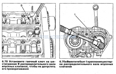

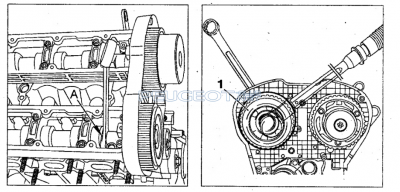

serzh1980 Опубликовано 26 мая, 2016 Опубликовано 26 мая, 2016 (изменено) Чтобы открутить шестерни с рапредов- надо открутить крышки ГБЦ.. на распредех есть места под ключик- ключь на рапред и откручиваем шестерню. Чтобы открутить переднюю-надо сначала открутить заглушку муфты (она под шестигранник) - ключик на распред и откручиваем заглушку- потом центральный болт в муфте. Саму муфту откручивать от шестерни не надо. Садятся они на шпонку встроенную-поэтому по другому их не установишь при сборке не промахнешься.Подробно?.. или я опять что-то не догнал? Делее установка меток ГРМ и натяжка ремня.... Изменено 26 мая, 2016 пользователем serzh1980 1
serzh1980 Опубликовано 26 мая, 2016 Опубликовано 26 мая, 2016 (изменено) 1) снять тягу-пору двс.2)Открутить пластиковую защиту ГРМ верх.3)Открутить крышки ГБЦ4)Стопор в шкив коленвала и глянуть что там с метками под стопоры респредов.Если всё совпадает- то можно допом краской пометить зуб и ремень напротив него на шестернях распредов.5)Найти аллюминиевую пластину- чтобы сделать хомутик на шестерню коленвала (зубастую) - и обернуть её-чтобы ремень не слез с неё.(ну это так.. можно и не делать).6) Ослабить ремень ГРМ и деинсталировать его7)Стопнуть ключиком впускной распред и открутить шестикранником заглушку муфты и болт. Шестерня с муфтой в руках всё ок.8)Стопнуть выпускной ключиком и открутить шестерню выпуска. Снял- молоток! ))9) Далее достаем - запоминаем глубину посадки сальника- вкручиваем два самореза в бока не сильно глубоко-но чтобы держался и тянем.. Вытащил сальник - замечтательно. Вкручиваем только в сальник- края блока не задевать-а то насечки там ещё оставишь.. не вдоль корпуса ГБЦ закручивать. 10) Прессуем новый смазав маслом сальник и посадочное место и взяв головку по размеру сальника(внешний диаметр с головкой должен совпадать) наставляем сальник так сказать прижали с головкой вместе к посадочному месту- и лёгким потукиванием вгоняем на место. Загонять сторого перпендикулярно-без перекосов. Главное не перестараться- а заметить его глубину посадки до снятия !!!!! Или запрессовываем через головку болтом с шайбой- тоже смотрим чтобы ровно шло.10) Те же 00 только с другим сальником и вид с боку.Не забываем протереть от масла всё вокруг после запрессовки. На кой нам масло там..?)))11)Ставим на место шестерни распредвалов и заглушку на муфту в обратном порядке.12)Стопорим по меткам шестерни ГРМ и одеваем ремень ГРМ. (если доп краской делал метки- то см. чтобы совпали).13) Натягиваем ремешок.14) Прокручиваем ДВС по часовой стрелке за болт крепящий шкиф-фланец на коленвале - метки 3-4 раза должны совпасть. Чтобы точно убедиться что не наикался с метками. Перепроверяем метки и натяжку. Если всё ок- то идем заводить.. 15)Завелась- поработала пару мин-глушим и идем собирать защиту ГРМ + ставим тягу ДВС на место. фуф.. как-то так. Изменено 26 мая, 2016 пользователем serzh1980 4
