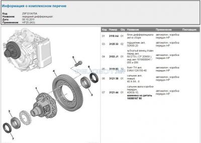

Dimkin67 Опубликовано 28 мая, 2016 Опубликовано 28 мая, 2016 (изменено) Привет,камрады!пытаюсь самостоятельно вычислить номерок правого сальника АКПП на Пежо 607 3.0 бенз 2002г ,но что то у меня плохо получается ( если кому не долго заглянуть на схемку или кто в курсе-менял .. можете помочь пробить номерок ,за большое человеческое Спасибо!-) .Вроде это.Только тема про РАСПРЕДВАЛЫ Изменено 28 мая, 2016 пользователем Dimkin67
vitalnikit Опубликовано 28 мая, 2016 Опубликовано 28 мая, 2016 Сохраненное изображение 2016-5-28_22-17-20.979.jpgВроде это.Только тема про РАСПРЕДВАЛЫ угу..,видел ,вот есть сальник акп левый , и сальник вала . правый -это где?тема -видел,подходящей не нашёл..,чтоб не плодить. уж не обессудьте
Dimkin67 Опубликовано 28 мая, 2016 Опубликовано 28 мая, 2016 угу..,видел ,вот есть сальник акп левый , и сальник вала . правый -это где?тема -видел,подходящей не нашёл..,чтоб не плодить. уж не обессудьтеТак №7,или смущает отсутствие слова "правый"?
vitalnikit Опубликовано 28 мая, 2016 Опубликовано 28 мая, 2016 Так №7,или смущает отсутствие слова "правый"? именно я профан,к слову ..,цепляюсь за каждый заусенец ну,если других мыслей нет..,буду покупать по этому номерку . Дим , большое человеческое сенкс
ИванКузнец Опубликовано 29 мая, 2016 Опубликовано 29 мая, 2016 Извиняюсь, что вмешиваюсь. Видимо, когда менял Гидрики, накосячил с сальниками. Ставил их вместе с валами, одел сальник на вал, поставил вал. Короче, правая сторона движка изрядно пропотевшая. Верно ли мое предположение, что старые сальники уже не реанимировать? Верно ли я вас понял, что откручивать верхние постели валов для замены сальника не надо?
Dimkin67 Опубликовано 29 мая, 2016 Опубликовано 29 мая, 2016 Верно ли мое предположение, что старые сальники уже не реанимировать?Вернее не придумать! Верно ли я вас понял, что откручивать верхние постели валов для замены сальника не надо?И опять в точку! Только шестерни снять, а как старые вытянуть выше Сергей описывал.
ИванКузнец Опубликовано 29 мая, 2016 Опубликовано 29 мая, 2016 Вернее не придумать! И опять в точку! Только шестерни снять, а как старые вытянуть выше Сергей описывал.Как сергей жалко((((( А какой фирмы сальники взять?
Dimkin67 Опубликовано 29 мая, 2016 Опубликовано 29 мая, 2016 (изменено) Как сергей жалко((((( Так всё равно в помойку!А по производителю....х.з., сколько людей столько и мнений.Может оригинал?Хотя сейчас глянул: оригинал-800-900р,Viktor Reinz-от190,Elring-от 380 Изменено 29 мая, 2016 пользователем Dimkin67
