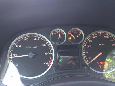

barket Опубликовано 31 мая, 2016 Опубликовано 31 мая, 2016 Всем добрый день. Прочел уже немало тем по данной проблеме, но во всех нету итогового решения её.Рассказываю свою проблему.Был недавно куплен автомобиль Peugeot 307 1,6 (TU5JP4) МКПП 2004г.в.(дорест).Изначально, машина грелась до 98 и опускалась до 90 (в пробках, на трассе всё нормально).Однако с приходом жары, при стоянии в пробке с включенным кондеем, температура стала доходить до 100-105 градусов. Я считаю, это не нормально. Ни на одной моей предыдущей машине (а их было 6шт), ничего подобного не было (если система исправна).Что было сделано: 1) заменил резистор (он у меня в сборе с реле). Поменял, заработала первая скорость вместе с кондеем.2) промыл радиаторы (хотя были довольно чистые). Уже собрался менять датчик температуры и термостат, но решил заехать на сервис Peugeot.Мне там сказали, что у меня всё исправно, и что данная температура является нормой для этого типа двигателей. Я конечно, могу закрыть на это глаза, но каждый раз, когда температура растет вверх, боюсь перегреться. А ведь в августе ехать на море. Страшновато. Подскажите, что делать?

dimon405 Опубликовано 1 июня, 2016 Опубликовано 1 июня, 2016 У меня стоял 90 всегда. В пробке чуть качнётся правее и сразу возвращается назад,на 90. Оригинальный термостат+чистые радиаторы.
barket Опубликовано 1 июня, 2016 Автор Опубликовано 1 июня, 2016 У меня стоял 90 всегда. В пробке чуть качнётся правее и сразу возвращается назад,на 90. Оригинальный термостат+чистые радиаторы. У вас дорестайлинг с двигателем 1.6?Что означает "чуть качнется правее"? До какой температуры? Если ездить в пробках без кондея, то у меня тоже "чуть качается" до 98 и обратно. По подробнее, если не трудно.
dimon405 Опубликовано 1 июня, 2016 Опубликовано 1 июня, 2016 На миллиметр от вертикали. Я прекрасно осознаю что на приборке не термометр,а указатель.
Мартын Опубликовано 1 июня, 2016 Опубликовано 1 июня, 2016 На миллиметр от вертикали. Я прекрасно осознаю что на приборке не термометр,а указатель.У вас дорестайл ?Если да,то как это может быть если вентиль включается при 98 С и плавание стрелки программно не устранено?
dimon405 Опубликовано 1 июня, 2016 Опубликовано 1 июня, 2016 У меня был дорестайл. Температура всё время держалась у отметки 90. И зимой и летом.
Мартын Опубликовано 1 июня, 2016 Опубликовано 1 июня, 2016 У меня был дорестайл. Температура всё время держалась у отметки 90. И зимой и летом.Ну не видел я таких авто...................и сам каждый день на своем удостоверяюсь в этом.

barket Опубликовано 1 июня, 2016 Автор Опубликовано 1 июня, 2016 НЕ МЕШАЙТЕ РАБОТАТЬ АВТОМОБИЛЮ. У ВАС ВСЕ ВПОРЯДКЕ Я конечно, не автомобильный инженер, но момент, когда машина греется почти до красной зоны в каждой затяжной пробке при 25 градусах на улице с включенным кондиционером, я не считаю нормальным. В инструкции, конечно написано, что вся "белая" зона датчика является рабочей, однако данный принцип работы датчика и двигателя встречаю впервые.
