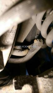

icechieff Опубликовано 31 мая, 2016 Опубликовано 31 мая, 2016 Появился стук сзади на больших кочках, и т.к. я замечал что попка немного плавает, то естественно подумал на амморты. Потом посадил кореша - поехали слушать - он подумал на стойку стаба. Звонок еще одному соклубню - и +1 к мнению о стойке стаба, у него на новой стойке такое было. А сегодня на яме смотрим - о*уехать... Впервые такое вижу. 2
serzh1980 Опубликовано 31 мая, 2016 Опубликовано 31 мая, 2016 лопнула трубка.. ни чосе... а это что за трубка?..У меня тоже есть постукивание.. на кочках когда раскачка автоса влево-вправо.. как глушак стучит.. ещё не нашел в чем проблема.. но явно что-то слева..

serzh1980 Опубликовано 31 мая, 2016 Опубликовано 31 мая, 2016 (изменено) блин.. придется тоже смотреть.. мало-ли чего.. неожиданное слабое место .. это верхний рычаг))) Сколько нынче такое удовольствие - рычаг? Не мониторил?26-28 рублей.. совсем ах..неть.. Изменено 31 мая, 2016 пользователем serzh1980
icechieff Опубликовано 31 мая, 2016 Автор Опубликовано 31 мая, 2016 @serzh1980, новый за 25 нах не нужен. Заказал на разборе за 1500))) 1
serzh1980 Опубликовано 31 мая, 2016 Опубликовано 31 мая, 2016 (изменено) хотя в питере в Мир запчастей по 16200@serzh1980, новый за 25 нах не нужен. Заказал на разборе за 1500))) у нас 1600 б/у Изменено 31 мая, 2016 пользователем serzh1980
icechieff Опубликовано 31 мая, 2016 Автор Опубликовано 31 мая, 2016 хотя в питере в Мир запчастей по 16200 у нас 1600 б/узавтра поменяю и забуду
serzh1980 Опубликовано 31 мая, 2016 Опубликовано 31 мая, 2016 завтра поменяю и забудувот шустрый какой... а.. мне б так..
Саша З Опубликовано 31 мая, 2016 Опубликовано 31 мая, 2016 Успокаивает одно, "постучался" рычаг настойчиво (последствия- писец). Уже полгода борюсь,- сзади не настырное подергивание какого-то соединения, перебрано почти всё (что надо и не надо). Осталась одна подруливающая тяга правая (левую сменил, но, шарнир старой оказался почти идеал). Поехал на сход-развал, дёрганий не было. После, проявила только правая сторона,- нашел засаду! А с виду "порядочные" рычаги и шарнир в снятой, как новый.
icechieff Опубликовано 1 июня, 2016 Автор Опубликовано 1 июня, 2016 Поменял, всё хорошо) Снова в колеях меньше кидает. 2
serzh1980 Опубликовано 1 июня, 2016 Опубликовано 1 июня, 2016 Поменял, всё хорошо) Снова в колеях меньше кидает.Опиши поведение авто при сломанном рычаге.. тянуло ли на дорогах с наклоном?
icechieff Опубликовано 1 июня, 2016 Автор Опубликовано 1 июня, 2016 Опиши поведение авто при сломанном рычаге.. тянуло ли на дорогах с наклоном?не замечал. на рельсах, если на нормальной скорости прыгать, постукивало. И в колеях виляла попкка. Но я завтра протестирую, и точно скажу) 1
icechieff Опубликовано 2 июня, 2016 Автор Опубликовано 2 июня, 2016 Подтверждаю, раскачки меньше. И при торможении стабильней, не рыскает. 1
