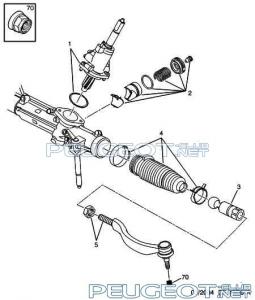

zaka Опубликовано 28 июля, 2011 Опубликовано 28 июля, 2011 здравствуйте уважаемые пыжеводы у меня такая проблема. отбуксировал машину отремонтировал завел и потекла рулевая с обоих пыльников.сняли рейку.а сальники целые может кто подскажет изо чего потекла
icechieff Опубликовано 28 июля, 2011 Опубликовано 28 июля, 2011 так вроде же там с одной стороны втулка... может через нее?
zaka Опубликовано 29 июля, 2011 Автор Опубликовано 29 июля, 2011 может подскажете где мне найти все имеющиеся сальники и втулки на рулевую рейку или подскажите коды деталей
icechieff Опубликовано 29 июля, 2011 Опубликовано 29 июля, 2011 вин дай, если у официалов есть, смогу номер сказать...
zaka Опубликовано 29 июля, 2011 Автор Опубликовано 29 июля, 2011 если у кого есть еще варианты как найти эти сальники выложите да пожалуйста . я не могу их найти
icechieff Опубликовано 29 июля, 2011 Опубликовано 29 июля, 2011 к сожалению ремкомплекта нет в оригинале, вот такие запчасти есть:
