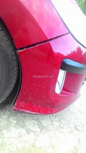

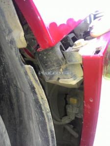

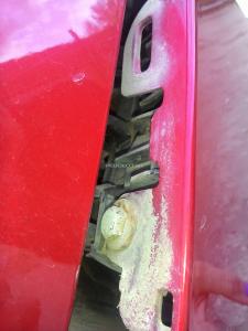

mihail1988 Опубликовано 2 июня, 2016 Опубликовано 2 июня, 2016 Господа, доброго времени суток. Произошла неприятная ситуация, оставил машину на 5 минут, пришел и абсолютно забыл про лежащий перед машиной бетонный блок... Собственно, результат виден на фото. Вообщем, читал что-то про кронштейн, без съема бампера на него как то можно взглянуть? Даже не представляю где он находится. Или какие последствия возможны еще?
ARFX Опубликовано 2 июня, 2016 Опубликовано 2 июня, 2016 Так у Вас этот кронштейн похоже и сломался, часть его отломалась и осталась прикрученной к бамперу. он черного цвета по всей длине стыка бампера с крылом 1

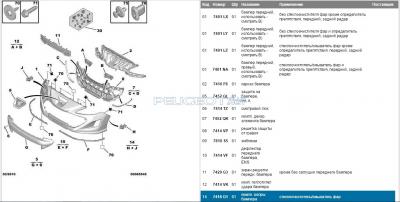

mihail1988 Опубликовано 2 июня, 2016 Автор Опубликовано 2 июня, 2016 Под номером 14,это?Сохраненное изображение 2016-6-2_20-4-8.705.jpgвидимо да
