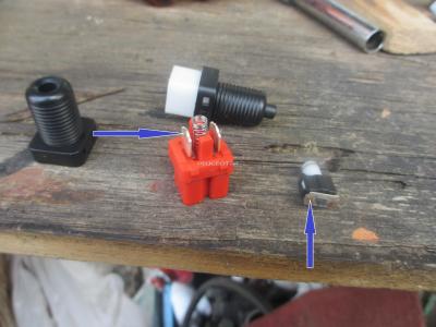

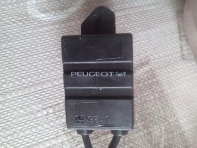

Shadarhan Опубликовано 8 июня, 2016 Опубликовано 8 июня, 2016 Господа Пыжеводы! Пежо 307SW 1.6 ,бензин 2003.Перестал работать круиз-контроль.До сего неприятного момента все шло в штатном режиме: скорость 90 км/час около 40 минут,затем выключил и....все.,молчит,не включается ни при какой скорости. Буду благодарен за полезный совет. Всем за ранее спасибо.
Мартын Опубликовано 9 июня, 2016 Опубликовано 9 июня, 2016 Господа Пыжеводы! Пежо 307SW 1.6 ,бензин 2003.Перестал работать круиз-контроль.До сего неприятного момента все шло в штатном режиме: скорость 90 км/час около 40 минут,затем выключил и....все.,молчит,не включается ни при какой скорости. Буду благодарен за полезный совет. Всем за ранее спасибо. прибор в руки и смотреть параметры рычага
Тула607 Опубликовано 9 июня, 2016 Опубликовано 9 июня, 2016 Господа Пыжеводы! Пежо 307SW 1.6 ,бензин 2003.Перестал работать круиз-контроль.До сего неприятного момента все шло в штатном режиме: скорость 90 км/час около 40 минут,затем выключил и....все.,молчит,не включается ни при какой скорости. Буду благодарен за полезный совет. Всем за ранее спасибо. думаю, ларчик просто открываетсяна замену или ремонт. Если есть паяльник и руки дел на 10 минути вторую пипку проверь заоднокак правило подгорает контактная группа. Успеха!
ARFX Опубликовано 9 июня, 2016 Опубликовано 9 июня, 2016 На 307 скорее всего будет стоять 4-контактная лягушка. в некоторых случаях чистка помогает, а иногда и нет. Но соглашусь с Алексеем - смотреть параметры диагностикой
Тула607 Опубликовано 9 июня, 2016 Опубликовано 9 июня, 2016 На 307 скорее всего будет стоять 4-контактная лягушка. в некоторых случаях чистка помогает, а иногда и нет. Но соглашусь с Алексеем - смотреть параметры диагностикойесли есть сканер, то конечно это в первую очередь, даже не обсуждается, а лягушки - они и в африке лягушки
Сергей_607 Опубликовано 9 июня, 2016 Опубликовано 9 июня, 2016 Подключите сканер и всё будет ясно. Причин, может быть много, а гадать дороговато получится
Shadarhan Опубликовано 13 июня, 2016 Автор Опубликовано 13 июня, 2016 Всем спасибо за советы.Проблема была в том,что педаль сцепления не дожимала контактный язычок датчика круиза,в седствие износа направляющих последнего.Ситуацию исправили кембрики изоляционные,надетые на эти направляющие.После чего,сей девайс благополучно стал на свое штатное место и круиз заработал.Датчик на педали тормоза спаренный и работает по "уставу".Да, и еще, выдвинул наружу на два деления контактный штырек датчика круиза и стопов на педали тормоза,не знаю,явилось ли сие ключевым фактором,но "люфтить" педаль тормоза стала меньше. Еще раз спасибо всем за дельные советы.Удачи на дорогах! 1
