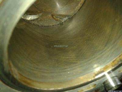

Георгий Опубликовано 23 ноября, 2011 Опубликовано 23 ноября, 2011 Господа и дамы , да на 607 видел и слабый пол. Ни в коем случае не пренебрегайте этим ремнём (навесного оборудования ДВС) !!!Сам попал - не заменил его вовремя и он ......... залез под шкив к/вала в крышку ремня ГРМ !!!!Пришлось после месяца радостной эксплуатации разбирать ДВС и менять клапана ГБЦ.Кстати авто из белоруссии с пробегом около 300000 км , после снятия ГБЦ был в шоке - хон на цилиндрах как на новом ДВС!!!Люблю PEUGEOT !!!
Георгий Опубликовано 29 декабря, 2011 Опубликовано 29 декабря, 2011 Господа и дамы , да на 607 видел и слабый пол. Ни в коем случае не пренебрегайте этим ремнём (навесного оборудования ДВС) !!!Сам попал - не заменил его вовремя и он ......... залез под шкив к/вала в крышку ремня ГРМ !!!!Пришлось после месяца радостной эксплуатации разбирать ДВС и менять клапана ГБЦ.Кстати авто из белоруссии с пробегом около 300000 км , после снятия ГБЦ был в шоке - хон на цилиндрах как на новом ДВС!!!Люблю PEUGEOT !!! Подниму тему !Ремень оборвало из - за течи масла и моего расп-тва ! Так вот - МАСЛО СНОВА ЕСТЬ В КРЫШКАХ ГРМ !Чего делать то ? Я сам всё проверял , герметизировал и вымывал ! Может кто сталкивался с течью масла на этом моторе х.... знает откуда !? Может масляный насос ? - но когда разбирали он был сухой !
