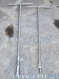

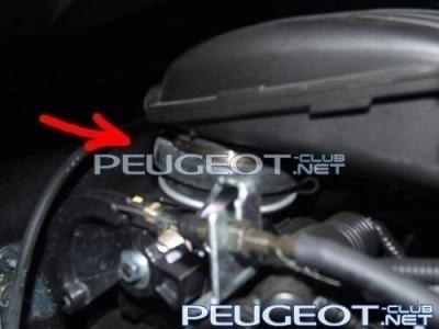

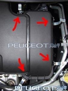

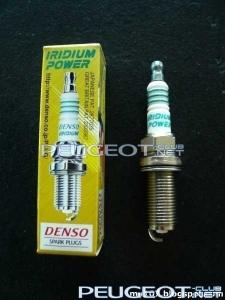

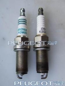

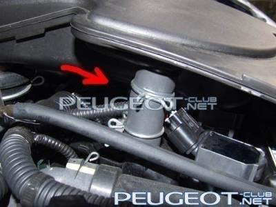

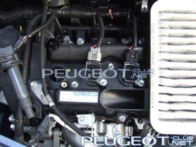

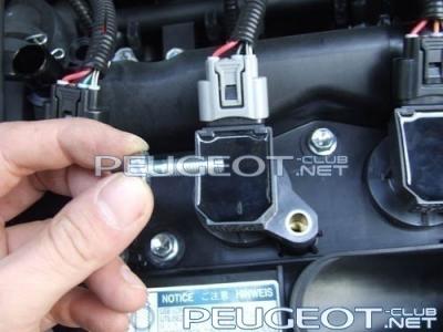

icechieff Опубликовано 2 июля, 2010 Опубликовано 2 июля, 2010 Пришло время поменять свечи на Пежо 107.Решил поставить Denso Iridium Power: Из инструмента нам понадобится ключ на 10 и свечной ключ. Снимаем пластиковую крышку чтоб отсоединить - сжимаем, и тянем: Откручиваем высоковольтную катушку ключом на 10, и вытягиваем вверх: Меняем свечу. То же самое делаем и с остальными двумя катушками и свечками) На фото старая и новая: Собираем все в обратной последовательности.
Алексей П. Опубликовано 1 июня, 2012 Опубликовано 1 июня, 2012 Можно было не менять, судя по фотографии.
