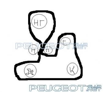

Sasha Опубликовано 29 июля, 2011 Опубликовано 29 июля, 2011 А какой инструмент нужен? Нужны ли какие то спец. ключи? (Ремень порвался.) я на днях буду делать на 406... можеш подождать отчета. а так вообще там не сложно. ключ на 16 чтоб натяжной ролик поднять, ну и там на 10 чтоб коробку с мозгами отодвинуть. а как твой ремень одевается я щас поищу конечно.
Sasha Опубликовано 29 июля, 2011 Опубликовано 29 июля, 2011 не нашел. нарисовал сам)))) нг - насос гидроча п - паразитный ролик(обводной) г - генератор к - кондей дв - двигатель н- натяжной ролик. Ключем на 16 поднимаеш натяжной ролик и одеваеш начиная снизу и заканчиваеш паразитным роликом, он гладкий на него проще накинуть. но это в том случае если у тебя все так.
