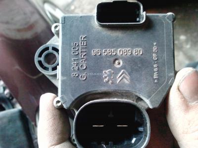

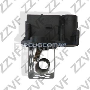

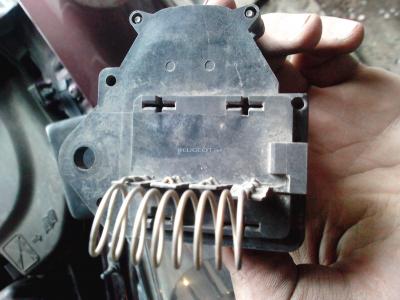

Павел Зим Опубликовано 12 июня, 2016 Опубликовано 12 июня, 2016 Здравствуйте всем, помогите пожалуйста, кто советом, кто схемами, кто чем может! Ситуация такая, не включается 1-я скорость вращения вентилятора, авто Peugeot 307 хэтчбек 2.0 16V, 2005 г.в., VIN: VF33CRFJF84366789. Грешил на термопредохранитель, купил новый, винт так и не закрутился. Ездил на диагностику, принудительно с компа включается 1-я скорость, так же кондер включает 1-ю скорость, а вот движок перегревается, уходит за 100 и больше, 1-й нет, включается сразу 2-я скорость! Вот что может быть, помогите, спасибо!Купил ZZVF ZV1309NP Блок управления вентилятором охлаждения. стоит такой сейчас такой был в разборе старый
Мартын Опубликовано 12 июня, 2016 Опубликовано 12 июня, 2016 Здравствуйте всем, помогите пожалуйста, кто советом, кто схемами, кто чем может! Ситуация такая, не включается 1-я скорость вращения вентилятора, авто Peugeot 307 хэтчбек 2.0 16V, 2005 г.в., VIN: VF33CRFJF84366789. Грешил на термопредохранитель, купил новый, винт так и не закрутился. Ездил на диагностику, принудительно с компа включается 1-я скорость, так же кондер включает 1-ю скорость, а вот движок перегревается, уходит за 100 и больше, 1-й нет, включается сразу 2-я скорость! Вот что может быть, помогите, спасибо!Купил ZZVF ZV1309NP Блок управления вентилятором охлаждения.img.jpg стоит такой сейчасIMG_20160416_144700.jpg такой былIMG_20160416_144709.jpg в разборе старыйНа какую диагностику ездили и куда?
