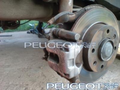

Определили с помощью РР2000, что это задний правый(собственно я его в сервисе менял год назад.)
Что он мог полететь через год меня удивило, ну нечему там ломаться… (зайду чуть вперед, я думаю старый тоже не сломался :(, т.к. симптомы были те же.)

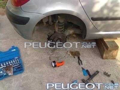

Приехал на дачу, взял пару пива. и работа закипела.

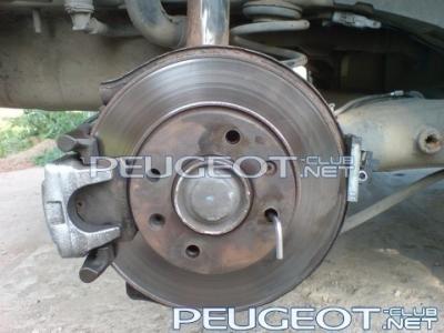

вывесил два задних колеса, второе я вывесил, т.к. мне показалось, что расстояние между магнитной лентой и датчиком большое.

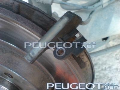

расстояние оказалось на самом деле большое, в результате я датчик снял, почистил ленту, и когда ставил обратно просто поставил шайбу, где-то 0,5 мм толщиной.

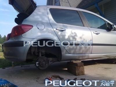

кипит работа!

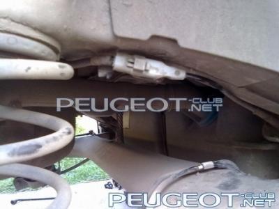

соединение датчика абс
для того чтоб выкрутить датчки, берем шестигранник на 5, прокручиваем ступицу чтоб было видно болт крепления датчика и откручиваем.потом все это дело винимаем.
датчик, как видно. тут ломаться нечему..

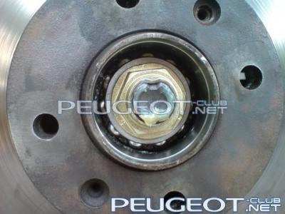

место крепления датчика, видно почищенное кольцо магнитное.
заодно снял колпачки, смазал ступицу, маcло Elf

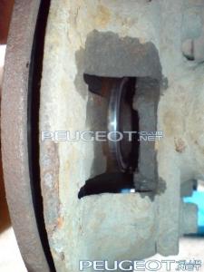

взям шуруповерт и насадку типа карчетка, привел задние суппорта из черного цвета в серебристый,теперь блестят.

А что за растояние и куда шайбу. я тоже датчик купил, буду менять завтра. у меня то срабатывает то нет. диагностикак сказала что левый задний. но его выламывать надо. я открутил но вытащить ни как. cray.gif
