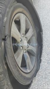

serzh1980 Опубликовано 17 июня, 2016 Опубликовано 17 июня, 2016 (изменено) Пробег 30 тыс.. На тойоте прадо.. по новой риге на 125 км/ч бабахнуло.. спереди..а бокового корда..нету..Описал...ся размерность 265/60/R18 Изменено 17 июня, 2016 пользователем serzh1980 3
bendix Опубликовано 17 июня, 2016 Опубликовано 17 июня, 2016 Кажется как будто жеваное было, на спущенном проехались до этого..
Сергей_607 Опубликовано 17 июня, 2016 Опубликовано 17 июня, 2016 Ну это логично, со 125 ещё нужно остановиться . Вот оно и по жёвано))). Я кстати на мкад в районе Звенигородки, года четыре назад арматурой разорвал примерно так же.
serzh1980 Опубликовано 17 июня, 2016 Автор Опубликовано 17 июня, 2016 Ну это логично, со 125 ещё нужно остановиться . Вот оно и по жёвано))). Я кстати на мкад в районе Звенигородки, года четыре назад арматурой разорвал примерно так же. Автоматика не дала улететь+ руль водитель крепко держал..двумя руками.. почти не кинуло даже.. Всё ок.. с крайнего левого ряда потихоньку на обочину укатил постепенно снижая скорость.. 3
Сергей_607 Опубликовано 17 июня, 2016 Опубликовано 17 июня, 2016 Ну и слава богу! Главное никто не пострадал. 1
ARFX Опубликовано 17 июня, 2016 Опубликовано 17 июня, 2016 Пробег 30 тыс.. На тойоте прадо.. по новой риге на 125 км/ч бабахнуло.. спереди..а бокового корда..нету..Описал...ся размерность 265/60/R18 :laugh2: Как это нет корда??!)) а белые волокна сверху видно. Это что?)) Или Вы думаете вся резина с металлическим кордом, как на Москвичах стояла?))) А то, что оно пожованное, имелось в виду, что когда-то на нем пустом поездили, корд погрызло ровненько по кругу и спустя время оно рвануло... А не от того, что останавливались со 125.. 1
kostet Опубликовано 17 июня, 2016 Опубликовано 17 июня, 2016 Я так резал, проколол и на обочину, думал крыло разорвет вся покрышка на 2см держалась

serzh1980 Опубликовано 20 июня, 2016 Автор Опубликовано 20 июня, 2016 (изменено) :laugh2: Как это нет корда??!)) а белые волокна сверху видно. Это что?)) Или Вы думаете вся резина с металлическим кордом, как на Москвичах стояла?))) А то, что оно пожованное, имелось в виду, что когда-то на нем пустом поездили, корд погрызло ровненько по кругу и спустя время оно рвануло... А не от того, что останавливались со 125..Это чисто ваше предположение.. в реале владелец очень педантичный человек. И спущенную шину увидит сразу.. машина новая.. пока он ходит и осматривает её каждый день вокруг.. Тряпочкой протирает всегда стекла.. и т.д. И перед поездкой делал ТО со сход развалом буквально за два дня. Да и тянуть руля сразу должно при таком радиусе. Уж поверте мне как владельцу хс90. Изменено 20 июня, 2016 пользователем serzh1980 1
ARFX Опубликовано 20 июня, 2016 Опубликовано 20 июня, 2016 (изменено) ну, во-первых, я ни на что не претендую, действительно только предположил, а во-вторых, чудес всё равно не бывает)) и в 99% случаев такого характера повреждения бывают от описанного выше)) но возможно просто брак... Изменено 20 июня, 2016 пользователем ARFX
