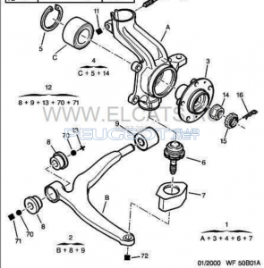

serzh1980 Опубликовано 6 июля, 2016 Опубликовано 6 июля, 2016 Ступичная гайка на первом рисунке 14- она в центре.
