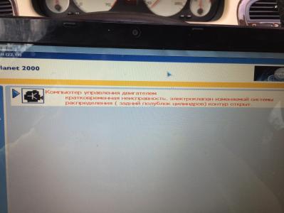

NZombi Опубликовано 19 июля, 2016 Автор Опубликовано 19 июля, 2016 (изменено) Собственно в продолжении темы. Проблема продолжается, при том совсем не постоянно, происходит вроде как больше на жаре. Может мучать весь день, и несколько дней подряд, тупя и иногда глохнув в пробках, а может неделями не досождать. Сегодня когда затупила, сразу тормознул на обочине и считал ошибку рр2000, фото прикладываю. При этом чек не загорался. Всю голову уже сломал с этой проблемой. Изменено 19 июля, 2016 пользователем NZombi
Сергей_607 Опубликовано 20 июля, 2016 Опубликовано 20 июля, 2016 Судя по ошибке, не работает клапан распределения фаз зажигания, у тебя на трёшке их два, в данном случае который установлен на головке, которая ближе к перегородке моторного отсека и салона. Единственно, что меня смущает, это симптомы, указанные тобой выше. Они под данную неисправность как то не подходят . По сути клапан можно отключить и спокойно ездить без него, машина просто будет себя вести вяловато, но вот чтобы глохнуть, это слишком.. У меня подозрения на бензонасос.
NZombi Опубликовано 20 июля, 2016 Автор Опубликовано 20 июля, 2016 Ну вот и я почитал что вроде этот клапан сильно ни на что не влияет. Покатаюсь ещё пару дней и посмотрю что за ошибки будут, а в выходные полезу тогда к бензонасосу
