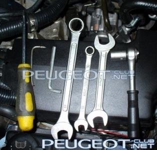

Понадобится: Ключ рожковый на 16, головка на 10 и на 13, ключ рожковый на 17, шестигранник кажись на 6, гвоздик, два ролика(натяжитель и паразит, он же обводной), ремень и насос ГУР.

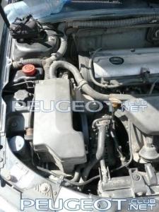

Вот фронт работы.
снимаем мозги и отводим в сторону. для этого откручиваем гайку и болтик на 10.на фото видно плохо но они гдето там :D

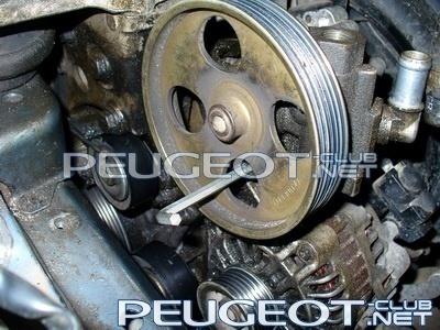

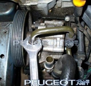

далее ключом на 16 берем за ролик натяжителя и тянем вверх. он не открутится у него резьба противоположная. тянем и вставляем гвоздик или я вставил тоненький шестигранник потом, в фиксирующее отверстие.(на новом видно где оно) снимаем ремень. предворительно запомнив как он стоял. :happy3:
откручиваем обводной ролик ключом на 16

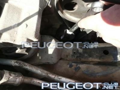

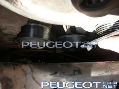

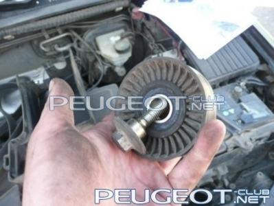

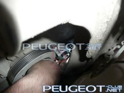

дальше откручиваем ролик натяжитель (это сложнее. Два болтика на 10) но открутить проблематично, поэтому голоку берем и корячимся. маленькая хитрость в том, что дальний я открутил сняв колесо и залез снизу, вот он
передний проще он на видном месте

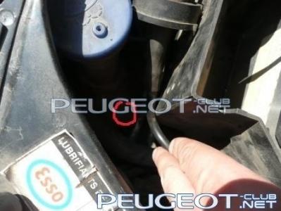

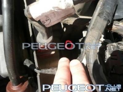

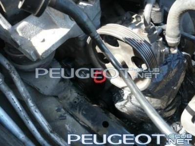

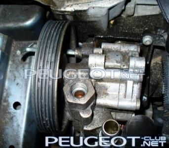

Дальше приступаем к гуру. Я шприцом высосал всю жижу из бачка, потом самое главное накрыть генератор пакетом и тряпкой, а то жижа со жлангов попадет на генератор. потом отсоеденяем шланги низкого и высокого давления.

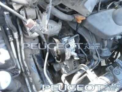

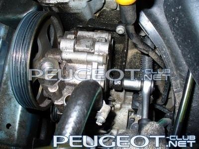

теперь откручиваем насос. один болт на 13 сзади и два под шестигранник спереди, шкив поварачиваем так, чтоб было видно болтики спереди.
и все. собираем все в обратной последовательности.
