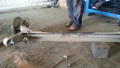

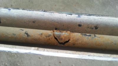

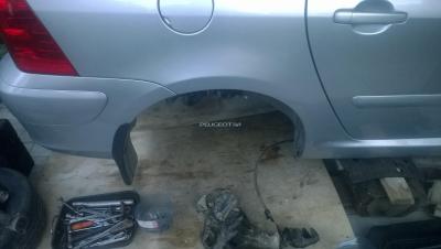

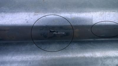

Dan Опубликовано 27 июня, 2016 Опубликовано 27 июня, 2016 Месяца 4 назад появились скрипы в подвеске при медленной езде по хреновой дороге. За это время были поменяны тормоза и диагностирована подвеска - причину найти не удавалось. Вчера меняли задние сайленты - сняли балку и вот она беда: Лопнул стабилизатор. Варить его бесполезно, менять тоже большой вопрос как и на что?Замена задней балки на новую слишком дорого. Кто сталкивался с такой проблемой? Забить и ездить дальше? 1
dimanoid Опубликовано 27 июня, 2016 Опубликовано 27 июня, 2016 Поставь бу.Я думаю на разборках их в металлолом сдают
Dan Опубликовано 27 июня, 2016 Автор Опубликовано 27 июня, 2016 Что поставить бу? Стабилизатор вварен в балку на заводе и как отдельная деталь не существует. Купить бу балку в сборе и вырезать оттуда? Чет на вскидку не нашел предложений для универсала.На хэтч может быть проще найти но тоже хз.
Мартын Опубликовано 27 июня, 2016 Опубликовано 27 июня, 2016 Что поставить бу? Стабилизатор вварен в балку на заводе и как отдельная деталь не существует. Купить бу балку в сборе и вырезать оттуда? Чет на вскидку не нашел предложений для универсала.На хэтч может быть проще найти но тоже хз.а чем балка различается то?Какая разница кроме сайлентов?
Dan Опубликовано 27 июня, 2016 Автор Опубликовано 27 июня, 2016 (изменено) Я хз конечно в чем разница, но по логике универсал тяжелее да и нагрузка на заднюю ось должна быть больше т.к. он 7 местный / ну или картошки полный багажник. Даже бу балка сдается мне будет стоит нифига не гуманно (( Просто видел пару постов от владельцев С4 (тележка одна и та же у них) - тупо забивают и катаются дальше. Теоретически повлиять стаб может только на поведение на высоких скоростях.Сейчас машина на трассе идет как утюг, ну по крайней мере на скоростях до 120 км/ч - бытсрее мне нафиг не надо. На дорогах сейчас более чем дофига машин у которых стабилизатора нет в принципе и ничего ездят себе ) Проверил по каталогам - вроде балка одинаковая на хэтче и универсале. Изменено 27 июня, 2016 пользователем Dan
dimanoid Опубликовано 27 июня, 2016 Опубликовано 27 июня, 2016 Поставь балку в сборе и все. Судя по картинке это что то типа торсиона самой балки. Без него наверное могут швы сварочные на самой балке разойтись.
Nikey Опубликовано 27 июня, 2016 Опубликовано 27 июня, 2016 Дан, я б на твоём месте попытался б болгарочкой и сверлом аккуратненько демонтировать этот торсион. Он приварен по-моему тока с внешней стороны. А дальше либо прутком подходящей толщины соединить и обварить две половинки торсиона, либо обернуть жестью полторашкой и обварить.Либо забить на него нах... от него толку как от козла молока. Самый главный стабилизатор поперечной устойчивости - спереди. Я так думаю... Без него наверное могут швы сварочные на самой балке разойтись.Да нихрена там не разойдётся. Чо у тазиков прям расходится чтоль 1
dimanoid Опубликовано 27 июня, 2016 Опубликовано 27 июня, 2016 У тазика мош металл толще. Не мерил. Нахрен бы этот стержень был нужен, если бы у балки была жесткость на кручение достаточная

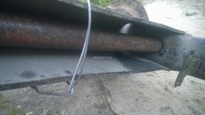

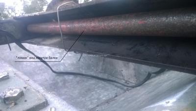

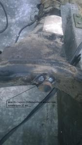

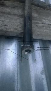

Артемчке Опубликовано 3 сентября, 2016 Опубликовано 3 сентября, 2016 Всем привет, зарегился сегодня только ради того, чтобы подсказать Dan'у и всем кто столкнется с такой проблемой в дальнейшем)Совершенно аналогичная ситуация, Пежо 307 СВ, скрипы в подвеске жутко бесили... терпел, руки не доходили, прошло пол года и все!!! надоело!!! решил разобраться с подвеской задней, задать ей трепку.Поднял сзади тачку, грешил на амортизаторы, мол они скрипят. Снял аморты, качаю авто, скрипы есть. Далее подумал на пружины и чашки к ним, те что пластмассово-резиновые какие-то, снял пружины промазал все, потом решил балку покачать, опять скрипы! я задумался.... Поглядел крепление балки к дну кузова, там сайлентблок, значит он - гад! балку качаю скрипит, значит сайлент... потом думаю, не , что-то не то, скрип где-то глубже.... Залез под Пыжа, и БИНГО!!! на стабилизаторе балки (или как эту хрень назвать не знаю, но это не торсион нифига) трещины вдоль и поперек и дырки (фото приложил). Прям как у Dan'а. Решил ремонтировать сам. Погугли, ничего не нашел, только этот пост, и то хорошо есть друзья по несчастью. Полазил в мануале по тачке, книжечки полистал, ничего, только балку целиком меняют. Балку под замену подумал я... посмотрел цены и решил, что глупо целиком менять нормальную балку у которой только стабилизатор прогнил, остальное норм.В общем я снял балку целиком, стабилизатор в ней вварен на заводе, диаметр стаба 28 мм внутренняя часть, снаружи по краям к нему приварены втулки толщиной 32 мм, они торчат по краям. Я их срезал, затем болгаронькой срезал всю сварку заводскую. ВНИМАНИЕ! срезать осторожно, и что самое главное глубоко копать и упорно, я долго ковырялся пока дошлефовал до шва по всему контуру, затем когда контура появились по обеим сторонам, выбил стабилизатор (кстати можно балку и не снимать, просто я психанул, хотел ее нахрен поменять всю, потому что не мог до контура шва дошлефовать)))). Вот он родимый (фото срезанной втулки на стабилизаторе). На замену впилил ЛОМ (сплошной обычный лом с железной дороги, тот чем мужики шпалы и рельсы юзают) 32 мм в диаметре (фото ввареного ломика приложены), все обварил по-суперски, к мастеру-соседу ходил, за баттл работу сделал. Был вариант впилить трубу газовую с толщиной стенок 4-5 мм, общим диаметром 34 мм. Подумал-подумал, решил-ЛОМ, лом надежнее!. Пока не собрал все на место и не катался)))как покатаюсь отпишусь об ощущениях.Если есть вопросы , пишите отвечу, фотки скину мож еще какие-нибудь пока ведь еще не собрал все на место, планирую сменить амортизаторы. 2
Nikey Опубликовано 3 сентября, 2016 Опубликовано 3 сентября, 2016 (изменено) Артемчке, круто, конечно, но 32мм!!!.. Это перебор! Как-то на одном из форумов помню поднимали этот вопрос - усиление заднего стаба. Вобщем, те кто в теме, категорически против усиления заднего стаба без усиления переднего. Самому лично пробовать не приходилось. Думаю там 16мм арматуры куда зря... кстати, что за газовая труба? водопроводную трубу туда лучше не вваривать. она ваще никакая.Я часто замечаю как заднее колесо вывешивается на стоянке перед магазином, хотя место там не сказать что сильно кривое. Колесо можно спокойно крутить! А с твоим ломом... мож лучше ввари туда чонить поменьше пока не собрал заднюю балку... Изменено 3 сентября, 2016 пользователем Nikey
dimanoid Опубликовано 3 сентября, 2016 Опубликовано 3 сентября, 2016 Всем привет, зарегился сегодня только ради того, чтобы подсказать Dan'у и всем кто столкнется с такой проблемой в дальнейшем)Совершенно аналогичная ситуация, Пежо 307 СВ, скрипы в подвеске жутко бесили... терпел, руки не доходили, прошло пол года и все!!! надоело!!! решил разобраться с подвеской задней, задать ей трепку.Поднял сзади тачку, грешил на амортизаторы, мол они скрипят. Снял аморты, качаю авто, скрипы есть. Далее подумал на пружины и чашки к ним, те что пластмассово-резиновые какие-то, снял пружины промазал все, потом решил балку покачать, опять скрипы! я задумался.... Поглядел крепление балки к дну кузова, там сайлентблок, значит он - гад! балку качаю скрипит, значит сайлент... потом думаю, не , что-то не то, скрип где-то глубже.... Залез под Пыжа, и БИНГО!!! на стабилизаторе балки (или как эту хрень назвать не знаю, но это не торсион нифига) трещины вдоль и поперек и дырки (фото приложил). Прям как у Dan'а. Решил ремонтировать сам. Погугли, ничего не нашел, только этот пост, и то хорошо есть друзья по несчастью. Полазил в мануале по тачке, книжечки полистал, ничего, только балку целиком меняют. Балку под замену подумал я... посмотрел цены и решил, что глупо целиком менять нормальную балку у которой только стабилизатор прогнил, остальное норм.В общем я снял балку целиком, стабилизатор в ней вварен на заводе, диаметр стаба 28 мм внутренняя часть, снаружи по краям к нему приварены втулки толщиной 32 мм, они торчат по краям. Я их срезал, затем болгаронькой срезал всю сварку заводскую. ВНИМАНИЕ! срезать осторожно, и что самое главное глубоко копать и упорно, я долго ковырялся пока дошлефовал до шва по всему контуру, затем когда контура появились по обеим сторонам, выбил стабилизатор (кстати можно балку и не снимать, просто я психанул, хотел ее нахрен поменять всю, потому что не мог до контура шва дошлефовать)))). Вот он родимый (фото срезанной втулки на стабилизаторе). На замену впилил ЛОМ (сплошной обычный лом с железной дороги, тот чем мужики шпалы и рельсы юзают) 32 мм в диаметре (фото ввареного ломика приложены), все обварил по-суперски, к мастеру-соседу ходил, за баттл работу сделал. Был вариант впилить трубу газовую с толщиной стенок 4-5 мм, общим диаметром 34 мм. Подумал-подумал, решил-ЛОМ, лом надежнее!. Пока не собрал все на место и не катался)))как покатаюсь отпишусь об ощущениях.Если есть вопросы , пишите отвечу, фотки скину мож еще какие-нибудь пока ведь еще не собрал все на место, планирую сменить амортизаторы.Бетоном залить не забудь 1
Артемчке Опубликовано 11 сентября, 2016 Опубликовано 11 сентября, 2016 Артемчке, круто, конечно, но 32мм!!!.. Это перебор! Как-то на одном из форумов помню поднимали этот вопрос - усиление заднего стаба. Вобщем, те кто в теме, категорически против усиления заднего стаба без усиления переднего. Самому лично пробовать не приходилось. Думаю там 16мм арматуры куда зря... кстати, что за газовая труба? водопроводную трубу туда лучше не вваривать. она ваще никакая.Я часто замечаю как заднее колесо вывешивается на стоянке перед магазином, хотя место там не сказать что сильно кривое. Колесо можно спокойно крутить! А с твоим ломом... мож лучше ввари туда чонить поменьше пока не собрал заднюю балку...Nikey привет, поздно уже, вварен лом и все на месте уже, катаюсь, пока ничего не замечал сверхъестественного . В принципе жесткость стаба и балки соответственно сзади должна уменьшить крен кузова на поворотах. 32 мм нормально потому что там оригинальный стаб диаметром 32 мм! он полый конечно, но толстостенный, фото приложено (я имею ввиду втулки по краям). Лом влез как родной) Я как понимаю у тебя вывешивается колесо со стандартным родным стабом???Газовой трубу я назвал потому что она раньше использовалась у меня на даче как труба с подачей природного газа в дом) в общем обычная труба 34 мм диаметром внешним и стенками 6 мм примерно.
Nikey Опубликовано 11 сентября, 2016 Опубликовано 11 сентября, 2016 Я как понимаю у тебя вывешивается колесо со стандартным родным стабом???да, со стандартным. Газовой трубу я назвал потому что она раньше использовалась у меня на даче как труба с подачей природного газа в дом) в общем обычная труба 34 мм диаметром внешним и стенками 6 мм примерно. ясно. по-ходу это газовая цельнотянутая труба, т.е. бесшовная. такая никуда не годится В принципе жесткость стаба и балки соответственно сзади должна уменьшить крен кузова на поворотах. 32 мм нормально потому что там оригинальный стаб диаметром 32 мм! он полый конечно, но толстостенный, фото приложено (я имею ввиду втулки по краям)в том то и дело что только по краям 32мм... а сама труба, судя по фоткам, по всей длине намного тоньше.ну да ладно... главное есть положительный результат!
Nikittaa Опубликовано 5 мая, 2017 Опубликовано 5 мая, 2017 При замене сайлентблоков, так же обнаружил что стабилизатор посередине лопнул. Кроме товарища с ломом - никто не заморачивался с подбором подходящей трубы?
Nikittaa Опубликовано 6 мая, 2017 Опубликовано 6 мая, 2017 Не замерял пока, примерно 180 см. Тут важно материал выбрать из чего резать, т.к. на кручение постоянные нагрузки.Вварить лом это вообще жесть какая-то Менять балку не хочется вовсе- т.к. все элементы от ступичных до сайлентблоков новье и вообще это дорого выходит.Если родная трубка стаба лопнула и сгнила на 10 году, то на мою эксплуатацию я думаю любая трубка выдержит.Будем думать, пока других проблем хватает...
