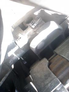

Разьем в пластмассовой коробочке на брызговике, слева от генератора. Только он не традиционный и вряд ли получится прочитать ошибки сканером. Но можно перемкнуть контакты и лампочка чека проморгает(не знаю почему может не гореть) результаты самодиагностики.
Загляни под коробочку в правом углу под лобовым стеклом. Если там нет, то в салоне.

в правом углу только одно реле стоит

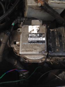

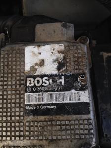

Кто то твой насос подключил на прямую, а должен работать вместе с топливными форсунками, одним реле включаться форсунки и насос. Выложи фото наклейки ЭБУ я тебе скажу более точно  откуда и куда должно идти на схеме.
