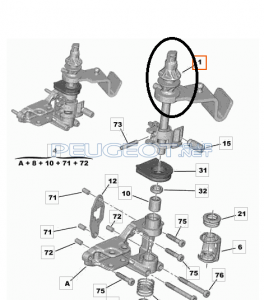

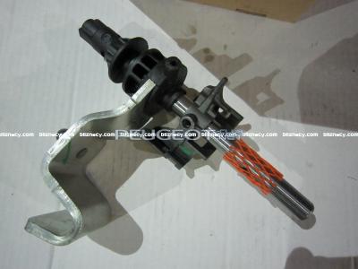

Yamaha Опубликовано 1 июля, 2016 Опубликовано 1 июля, 2016 (изменено) Люди добрые подскажите...,кто сталкивался....как снимается рычаг?Развалился пластик по которой ходит другой рычаг.... вот думаю снять полечить...не включается задняя передача...Boxer 3 2.2DНа фото целый рычаг....,на моём сломанна круглая пластмасскаМожет есть какое то другое решение? Изменено 1 июля, 2016 пользователем Yamaha

Yamaha Опубликовано 2 июля, 2016 Автор Опубликовано 2 июля, 2016 Ну эт понятно что под замену...,а как его снять? Вытащить? есть ли нюансы? Может надо КПП разбирать...?!?!??!
nugo77 Опубликовано 21 июля, 2016 Опубликовано 21 июля, 2016 ??? Что совсем спецов тут нет????день добрыи смотря что сломалось? если сама пласмаска то что на рисунке топоможет попсипол а там есть ешё полумесяц называется его менять и ано не дорогоеНу эт понятно что под замену...,а как его снять? Вытащить? есть ли нюансы? Может надо КПП разбирать...?!?!??!ну уж если менять то да только снятие и разбор кпп!! какои пробег на машине? и по мимо рычага есть жалобы на кпп?
