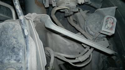

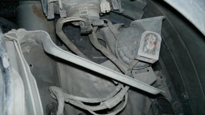

shatun Опубликовано 23 июля, 2016 Опубликовано 23 июля, 2016 Ну как же не подходит? Большая колодка с железным фиксатором, подключена к компьютеру (под бампером), её нужно снять и там по идеи должно быть всё в окиси , это как правило и является на 80% проблемой данного глюка .Сержик там только разъем на металлической пластинке и провода от противотуманок. Если есть возможность фотку, буду очень признателен.
Сергей_607 Опубликовано 25 июля, 2016 Опубликовано 25 июля, 2016 Ок. вечерком сфотаю )а что делать с этой окисью? как от неё избавиться?Ну для начала, купить спрей для чистки контактов, отмыть отремонтировать, а потом думать как защитить от влаги, чтобы подобное не повторилось

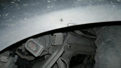

serzh1980 Опубликовано 1 августа, 2016 Автор Опубликовано 1 августа, 2016 (изменено) Вот что я там вижу: а толстый пук проводов где? к блоку... там в диаметре проводка см 3-4 идет .. Изменено 1 августа, 2016 пользователем serzh1980
shatun Опубликовано 1 августа, 2016 Опубликовано 1 августа, 2016 а толстый пук проводов где? к блоку... там в диаметре проводка см 3-4 идет .. Все что есть. Ближе к вентилятору есть длинный блочек к нему подходит связка проводов но она см. 2 от него отходит провод на винт, больше там у меня ничего нет.
Сергей_607 Опубликовано 2 августа, 2016 Опубликовано 2 августа, 2016 Серёг, опять нафиг забыл. Вчера с датчиком давления масла прое....я и забыл сфоткать . Я тебе кину свой номер в личку, если не сложно ватсапни или меседж отправь (часиков в 19:00) чтобы я сразу запостил .Но вот на фото твоём, я заметил, что ты не с той стороны смотришь

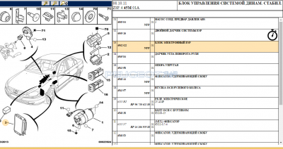

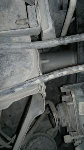

serzh1980 Опубликовано 12 сентября, 2016 Автор Опубликовано 12 сентября, 2016 Ну бл.. наикался я вё же ... не ступичный нихуха гудит..Заменил его и все стойки стаба(ибо конец им пришел)..Выехал.. и снова гул.. бубукающий.. так что буду на след выхах смотреть блок esp.. Мож его отключить физически и затем программно и проехать без него? Кстати фото его места нахождения:хм.. посмотрел сейчас.. и сам не понял.. где он стоит судя по жданным фотам.. ну вот что получилось..то получилось.. потом перефотаю.. сорь за г..няные фото.

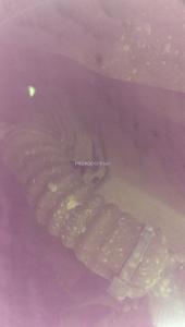

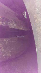

serzh1980 Опубликовано 20 февраля, 2017 Автор Опубликовано 20 февраля, 2017 (изменено) с блоком всё ок. Почему на вывешенной срабатывает антибукс даже при отключенном esp что с кнопки что программно - непонятно. Пока забил.И тут.. я глянул на внутреннюю гранату левого(короткого) привода из под капота... И аху... смазка разбросана покругу- свеженькая.. сначала думал масло с короба- но собрав её увидел что по вязкости - литол. Самое странное- что снизу кучу гов-.. от шруса не видно. Излазил всё вдоль и поперек неделю назад. Ну темный.. подумал что просто в грязи и мокрый от воды - погода-то не айс...А из под капота лежит кучка смазки на подрамнике и разбросано чутка по коробу. Может он и гудит с виброй мелкой при движении? Готовлюсь к замене - поставлю свой старый привод. Сколько на пустом приводе прокатал - хз. Изменено 20 февраля, 2017 пользователем serzh1980
Сергей_607 Опубликовано 21 февраля, 2017 Опубликовано 21 февраля, 2017 У меня было так, заменил и набил пыльник, всё ок!
serzh1980 Опубликовано 21 февраля, 2017 Автор Опубликовано 21 февраля, 2017 У меня было так, заменил и набил пыльник, всё ок! Гудел привод?
