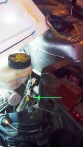

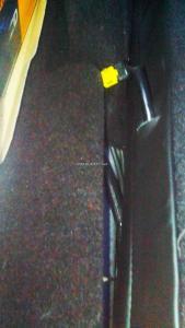

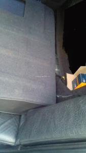

vitalnikit Опубликовано 9 июля, 2016 Опубликовано 9 июля, 2016 Привет други !Потихоньку копаясь в машинке ,периодически натыкаюсь на торчащие отключенные разъёмы .На форуме не нашёл подобной темы,решил запилить. Нашёл парочку бездомных разъёмов..,не нашёл им пару (папу).И сразу пару фото с соответствующими вопросами... , что это за разъёмы ? ,обязательны ли к подключению ? 1) Подкапотное пространство .. Разъём с правой стороны ( стоя перед открытым капотом) между аморт. стойкой и бачком тормозухи ,немного ниже .. 2) Между багажным отделением и задней сидушкой пассажира (левая сторона) не нашёл куда их вставить . У кого есть опыт или мнение ,прошу озвучивать !!
icechieff Опубликовано 9 июля, 2016 Опубликовано 9 июля, 2016 1 - это для автокорректора.2 - это похоже на обогрев спинки, он подключается под нижним диваном. 1
vitalnikit Опубликовано 9 июля, 2016 Автор Опубликовано 9 июля, 2016 1 - это для автокорректора.2 - это похоже на обогрев спинки, он подключается под нижним диваном.1- автокорректор фар имеется в виду ? ну фары,когда машинку тушу -опускаются . или на что корректор?2- нужно будет включить обогрев,пощупать на тепловыделение. но визуально под сидухой не увидел. там разъём должен из сидухи выглядывать или провод с разъёмом болтаться? .. покапаюсь -отпишу !

Саша З Опубликовано 15 июля, 2016 Опубликовано 15 июля, 2016 Подобный разъем появился после автосервиса,- собирали после ДТП. Обнаружил для чего он тока ч/з полгода). Не поставили датчик на радиатор кондея. Сам вкрутил датчик и поставил. У меня разъем был такой же, как и для фары. Датчик, как раз под ней на радиаторе. 2
icechieff Опубликовано 16 июля, 2016 Опубликовано 16 июля, 2016 2- нужно будет включить обогрев,пощупать на тепловыделение. но визуально под сидухой не увидел. там разъём должен из сидухи выглядывать или провод с разъёмом болтаться? .. покапаюсь -отпишу !Провод с разъемом.
Сергей_607 Опубликовано 18 июля, 2016 Опубликовано 18 июля, 2016 Подобный разъем появился после автосервиса,- собирали после ДТП. Обнаружил для чего он тока ч/з полгода). Не поставили датчик на радиатор кондея. Сам вкрутил датчик и поставил. У меня разъем был такой же, как и для фары. Датчик, как раз под ней на радиаторе.Жесть!!!Ну я кстати давно пришёл к выводу, что лучше самому всё перепроверить лишний раз, чем надеется на кого то. Ведь по сути кроме себя самого, никому это не нужно. 1
Саша З Опубликовано 18 июля, 2016 Опубликовано 18 июля, 2016 Жесть!!!Ну я кстати давно пришёл к выводу, что лучше самому всё перепроверить лишний раз, чем надеется на кого то. Ведь по сути кроме себя самого, никому это не нужно.Датчик стоял на старом, пробитом радиаторе. Хорошо, что потребовал вернуть разбитые радиаторы. А то они уже упаковали в пункт приема цветмета. Вернули нехотя))) (Как-будто я им должен). Вот и вспомнил о датчике ч/з полгода,- разъем был его. 1

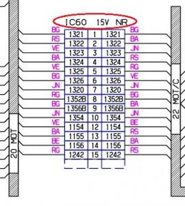

vasrem Опубликовано 21 ноября, 2016 Опубликовано 21 ноября, 2016 добрый день форумчане. Может кто подскажет распиновку разъема находится на двигателе пежо 607 3,0 16 проводов (вроде бы)Рассыпался от старости .. соединил напрямую , но как то не совлем правильно... Или как проверить с помощью РР2000. А началось с подтраивания двигла .. Лексия показала 1 цилиндр ... я немного лоханулся и смотрел 3-й(не думал что французы считают с права на лево.....) После соединения без разъема ...вылезла дополнительная ошибка датчика заднего полублока и стало подванивать бензиномпри заведенномавто.... думаю что перепутал провод форсунки 1 и датчик полублока... Помоготе советом
vasrem Опубликовано 22 ноября, 2016 Опубликовано 22 ноября, 2016 Что такое датчик полублока?На каждом распредвале стоит датчик (передние цилиндры 123- передний полублок 456 -задний полублок) 1
vasrem Опубликовано 22 ноября, 2016 Опубликовано 22 ноября, 2016 может у кого есть фото крупным планом разъема с проводами-- вхо-выход , смущает что к примеру на своде один цвет на выходе другой .. как так может быть ???
Мартын Опубликовано 22 ноября, 2016 Опубликовано 22 ноября, 2016 может у кого есть фото крупным планом разъема с проводами-- вхо-выход , смущает что к примеру на своде один цвет на выходе другой .. как так может быть ???В разъемах такое может быть и есть нормально.
vasrem Опубликовано 22 ноября, 2016 Опубликовано 22 ноября, 2016 В разъемах такое может быть и есть нормально.увы
xfiles3 Опубликовано 30 января, 2017 Опубликовано 30 января, 2017 @vasrem, если я правильно понял: У меня тоже начали сыпаться разъемы на моторной проводке. Проблему решил заменой двух частей моторной проводки.
