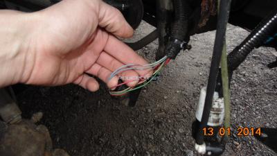

вовыч. Опубликовано 30 июля, 2016 Опубликовано 30 июля, 2016 Посмотри провода. Х.З обочто они терлись.
