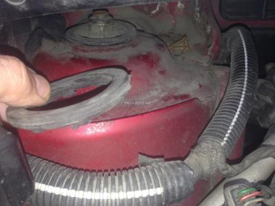

Jonik Опубликовано 20 июля, 2016 Опубликовано 20 июля, 2016 Как называется вот эта резинка? И может ли то что она рассохлась и вывалилась быть причиной глухого стука при проезде неровностей?

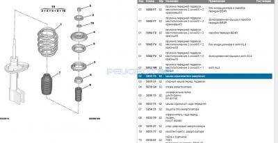

Dimkin67 Опубликовано 20 июля, 2016 Опубликовано 20 июля, 2016 Как называется вот эта резинка? И может ли то что она рассохлась и вывалилась быть причиной глухого стука при проезде неровностей?Выбирай ,что больше нравиться
Jonik Опубликовано 20 июля, 2016 Автор Опубликовано 20 июля, 2016 Сохраненное изображение 2016-7-20_20-1-21.261.jpgВыбирай ,что больше нравиться Чашка ограничителя амортизатора?
Dimkin67 Опубликовано 20 июля, 2016 Опубликовано 20 июля, 2016 (изменено) Видимо да,там же подлезть рассмотреть и пощупать можно,если нет резинки то точно оно.Да щас внимательней глянул-точно нет там резинки Изменено 20 июля, 2016 пользователем Dimkin67
avaks Опубликовано 20 июля, 2016 Опубликовано 20 июля, 2016 Глухой стук - из-за нее. У самого такая беда - постоянно соскакивает, когда по кочкам порядком проеду. Только этой резинки на рисунке нет. (( Она одевается пазами на чашку. Кстати, кто скажет, почему с водительской стороны чаша плотно прижимается, а со стороны пассажира зазор миллиметров 5. (( Куда смотреть? Подшипник может развалиться?
Jonik Опубликовано 20 июля, 2016 Автор Опубликовано 20 июля, 2016 Глухой стук - из-за нее. У самого такая беда - постоянно соскакивает, когда по кочкам порядком проеду. Только этой резинки на рисунке нет. (( Она одевается пазами на чашку. Кстати, кто скажет, почему с водительской стороны чаша плотно прижимается, а со стороны пассажира зазор миллиметров 5. (( Куда смотреть? Подшипник может развалиться?а как её заказать? Нужно её название или номер. Моя убитая уже, развалилась, потому и выскочила.
Dimkin67 Опубликовано 20 июля, 2016 Опубликовано 20 июля, 2016 Нужно её название или номер.А на скрине что?!!!
kostet Опубликовано 20 июля, 2016 Опубликовано 20 июля, 2016 @Jonik, полезешь менять - меняй все сразу и с обоих сторон, все на стойку одевается. Если чашка верхняя как у 308 го то погугли ребята от с4 брали чашку, там пупри кажись побольше
Jonik Опубликовано 20 июля, 2016 Автор Опубликовано 20 июля, 2016 Так, шайбу упорную заказал. Теперь вопрос, как её правильно поменять? Можно ли это сделать самому вне сервиса? Подскажите плииз... Что крутить, в каком порядке? В инете чёт найти не могу... @Jonik, полезешь менять - меняй все сразу и с обоих сторон, все на стойку одевается. Если чашка верхняя как у 308 го то погугли ребята от с4 брали чашку, там пупри кажись побольшеты имеешь ввиду менять и чашку и опору саму? Я просто думал можно чашку сменить без съёма амортизатора...?
Dimkin67 Опубликовано 20 июля, 2016 Опубликовано 20 июля, 2016 Можно ли это сделать самому вне сервиса?Можно,только сначала снять дворники с поводками,затем жабо пластиковое в нижней части лобового,потом удерживая стойку "торксом" крутить верхнюю гайку.Я себе для этой процедуры делал сецключ из головки "21" и ещё пришлось прибегнуть к помощи трубы длиной эдак метра полтора-хорошо была зажата сцуко.Ну если менять опоры дальше ещё нужны будут стяжки для пружин.Ну вот так,как то...
dimanoid Опубликовано 20 июля, 2016 Опубликовано 20 июля, 2016 и домкрат нормальный чтоб машина не рухнула, когда начнешь скакать на ключе, откручивая поворотный кулак
avaks Опубликовано 21 июля, 2016 Опубликовано 21 июля, 2016 А на скрине что?!!! На скрине нет отдельно этой резинки. А она одевается на чашку ограничителя.
Dimkin67 Опубликовано 21 июля, 2016 Опубликовано 21 июля, 2016 На скрине нет отдельно этой резинки.Нет и не будет ,потому что это не отдельная деталь, а развалившаяся чашка
kostet Опубликовано 21 июля, 2016 Опубликовано 21 июля, 2016 @Jonik, когда открутишь гайку думаю что шток может уйти вниз, а там хз. Что по мне лучше сразу поменять все сразу и забыть. С другой стороны резинка не просто так соскочила. Это что по мне. Я бы все вытащил, разобрал, глянул че точно менять, заказал и поменял бы
