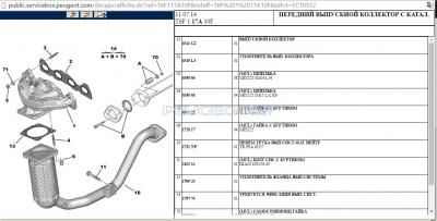

Pavel92.08 Опубликовано 25 июля, 2016 Опубликовано 25 июля, 2016 (изменено) Здравствуйте , загорелся чек P0420 CAT SYS EFFIC B1 BELOW THRESHOLD Эффективность системы катализаторов «В1» ниже порога упала мощность и немного подтраивает двигатель (сменить заправку не предлагать ) , так понимаю нужно заменить катализатор возник следующий вопрос из заменителей нашел катализатор Asso 36.0038 стоит не дешево , хотелось бы найти вариант по дешевле , кто-нибудь ставил универсальный катализатор ? Стоит ли ставить просто пламегаситель ? Изменено 25 июля, 2016 пользователем Pavel92.08
dimanoid Опубликовано 25 июля, 2016 Опубликовано 25 июля, 2016 На пежо катколлектор стоит. Можно подобрать универсальный картридж в размер родной банки катализатора. По этой же причине пламягаситель достаточно сложно ставить
Pavel92.08 Опубликовано 25 июля, 2016 Автор Опубликовано 25 июля, 2016 (изменено) На пежо катколлектор стоит. Можно подобрать универсальный картридж в размер родной банки катализатора. По этой же причине пламягаситель достаточно сложно ставитькак мне известно от коллектора он откручивается , катализатор идет с трубой дальше до следующего стыка .Если кто то знает размер банки что бы подобрать универсальную поделитесь Изменено 25 июля, 2016 пользователем Pavel92.08
dimanoid Опубликовано 25 июля, 2016 Опубликовано 25 июля, 2016 Еще раз говорю, он хоть и откручивается, но по сути катколлектор. Или картридж внутрь или родной. Универсальные каты с двумя трубами на концах. Именно поэтому установка универсального ката будет непередаваемой эплей с километрами сварки Идиотский вариант - выбить катализатор, вспороть какой нибудь катализатор от жигуля и засунуть внутренности в пежовский.
