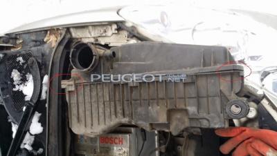

dezkor Опубликовано 26 июля, 2016 Опубликовано 26 июля, 2016 (изменено) Подскажите, при замене фильтра и закручивании верхней крышки с двух сторон не до конца прижимается и немного виден ободок фильтра. Это нормально или как? Фото не моё, но я обвел кружками где не прижимается. Фильтр сидит плотно. Изменено 26 июля, 2016 пользователем dezkor
icechieff Опубликовано 26 июля, 2016 Опубликовано 26 июля, 2016 Судя по фото - корпус немного деформировался, т.к. в местах саморезов сидит нормально. Не вижу причин для паники, у фильтра толстый край, он плотно обжимается, всё будет нормально.
dezkor Опубликовано 26 июля, 2016 Автор Опубликовано 26 июля, 2016 (изменено) Судя по фото - корпус немного деформировался, т.к. в местах саморезов сидит нормально. Не вижу причин для паники, у фильтра толстый край, он плотно обжимается, всё будет нормально.А если так? http://savepic.org/443604.htm под замену корпус? Изменено 26 июля, 2016 пользователем dezkor
Orionmax Опубликовано 27 июля, 2016 Опубликовано 27 июля, 2016 @dezkor, я думаю у всех + - так. Если при замене фильтра на нем виден светлый, чистый след от крышки, можно не менять.
dezkor Опубликовано 7 августа, 2016 Автор Опубликовано 7 августа, 2016 Кому интересно, купил новый. В итоге такая же фигня, деньги на ветер. Никому старый не нужен?
