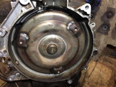

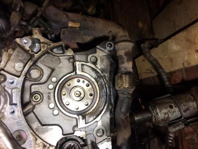

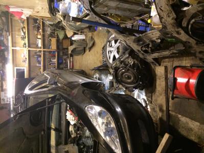

NZombi Опубликовано 30 июля, 2016 Автор Опубликовано 30 июля, 2016 Накидаю небольшой отчетик) Вообщем снял я коробку, в неспешном ритме двоем с другом сняли за 2 дня, поработав в первый день 4 часа, во второй 10 ) Каких то диких сложностей не возникло, все вполне понятно. Обнаружил текущий сальник коленвала. Дальше разбираться не стали, ушли пить пиво, чем сейчас и занимаемся ) Но остался вопрос на завтра, как проверить сальник на коробке, когда он закрыт бубликом, а каких либо очевидных подтеков из под него не видно. Как снять этот самый бублик?) Извиняюсь сразу если это совсем уж банальные вопросы, но со снятием акпп это первый мой опыт) Ну и прикладу пожалуй пару снимков) 1

sneg2345 Опубликовано 31 июля, 2016 Опубликовано 31 июля, 2016 бублик просто вынимается с вала. обратно будете ставить -попадите вращая его на шлицы в насосе 1
NZombi Опубликовано 1 августа, 2016 Автор Опубликовано 1 августа, 2016 То есть чтобы снять бублик и посмотреть на сальник, достаточно просто потянуть его на себя, правильно?
Сергей_607 Опубликовано 2 августа, 2016 Опубликовано 2 августа, 2016 Знакомый коробочник говорит, что лучше отметку нарисовать, чтобы хотя бы примерно также поставить, хотя я в этом смысла особого не вижу Снимается да, просто так, тянешь на себя и всё. Ты когда коробку снимал, наверняка он хотел съеб.....я из короба ?
NZombi Опубликовано 2 августа, 2016 Автор Опубликовано 2 августа, 2016 Знакомый коробочник говорит, что лучше отметку нарисовать, чтобы хотя бы примерно также поставить, хотя я в этом смысла особого не вижу Снимается да, просто так, тянешь на себя и всё. Ты когда коробку снимал, наверняка он хотел съеб.....я из короба ? Не знаю конечно что он там хотел)) Но пальцами его не придерживал вообще, просто плавно отодвигал коробку от мотора и потом так же плавно опускал 1
