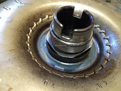

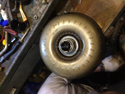

NZombi Опубликовано 11 августа, 2016 Автор Опубликовано 11 августа, 2016 Спасибо большое за советы. Столкнулся сегодня с новой проблемой, бублик ну никак не хочет слезать. Что только не пытался. При этом он туда обратно ходит буквально на 1 см и все. Завтра буду придумывать какой то съёмник, чтобы его выпресовать от туда. Или есть ещё какие то способы? И как понимаю, такая тяжесть в снятии отзначает что он приварился к втулке насоса?(
Karlason Опубликовано 12 августа, 2016 Опубликовано 12 августа, 2016 Спасибо большое за советы. Столкнулся сегодня с новой проблемой, бублик ну никак не хочет слезать. Что только не пытался. При этом он туда обратно ходит буквально на 1 см и все. Завтра буду придумывать какой то съёмник, чтобы его выпресовать от туда. Или есть ещё какие то способы? И как понимаю, такая тяжесть в снятии отзначает что он приварился к втулке насоса?(Я конечно из тех, кто если снял то делай))) Но кажется, не - уже даже 100% что бублик нужно бы ремонтировать + смотреть на втулку насоса раз так плохо снимается ГТФ. А это, если правильно помню - только половиня коробку можно сделать. А коль ты полез вовнутрь - то меняй фильтр(!!!!!) не чисть а меняй... Ну и смотри накладки и резиновые поршни с дисками.Прикипание - это перегрев шейки ГТФ с ее тепловым расширением и застреванием. А раз есть перегрев - значит хана чему-то. Хотя кто-то может быть иного мнения! 1

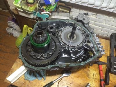

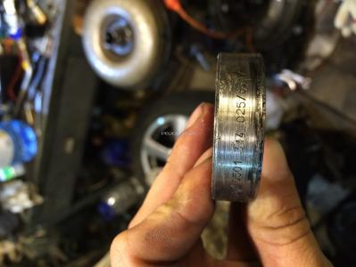

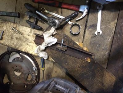

NZombi Опубликовано 12 августа, 2016 Автор Опубликовано 12 августа, 2016 Ну наконец то я снял бублик ) Стянул он за собой и сальник и втулку насоса. Снимал с помощью куска металлического уголка с просверленным отверстием для болта, и уперев все это дело в колокол, закручивал болт в одно из креплений бублика к маховику. После чего съёмником выпресовал втулку насоса с самого бублика. Задиров под ней никаких не обнаружил, все ровно в идеал. Ну и собственно теперь встал вопрос что же делать дальше?) сложно ли добраться до масло насоса, чтобы его проверить и как вообще его проверить?

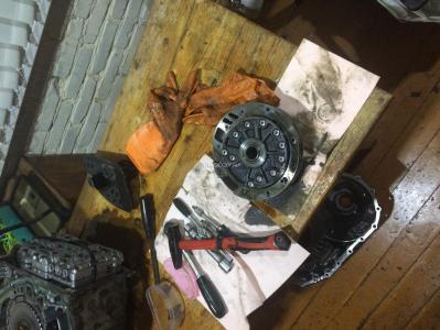

NZombi Опубликовано 29 августа, 2016 Автор Опубликовано 29 августа, 2016 Всем привет) Вернулся с отдыха и решил продолжить заниматься с коробкой. Вообщем разобрал её, из видимого, это много налёта внутри и наглухо забитый масляный фильтр. Вот собственно теперь встаёт вопрос, что же делать дальше?
Karlason Опубликовано 31 августа, 2016 Опубликовано 31 августа, 2016 Всем привет) Вернулся с отдыха и решил продолжить заниматься с коробкой. Вообщем разобрал её, из видимого, это много налёта внутри и наглухо забитый масляный фильтр. Вот собственно теперь встаёт вопрос, что же делать дальше?Привет "горемыка"! Ну, как минимум ГТФ в ремонт (если фильтр забит, с посадочного места еле сорвал..), замена фильтра - лучше бы замена фрикционов (я давал тебе в личку ссыль, там на схемах есть комплекты, они не шибко дорогие), точно покупка оверол-кит (набор всяческих резинок и уплотнейний), смотри на поршни (это то, что стоит между пакетами фрикционов, как бы разделители объема коробки на секции) если они жесткие или с надрывами - меняй. Промывай гидроблок... и ОЧЕНЬ внимательно смотри на насос... если ты сорвал втулку из него ... то он может течь потом... ну, типа деформация и т.п.В общем то и все. Можешь конечно поменять подшипник в упорной крышке АКПП, плюс подшипники дифа.... 1
NZombi Опубликовано 31 августа, 2016 Автор Опубликовано 31 августа, 2016 Привет "горемыка"! Ну, как минимум ГТФ в ремонт (если фильтр забит, с посадочного места еле сорвал..), замена фильтра - лучше бы замена фрикционов (я давал тебе в личку ссыль, там на схемах есть комплекты, они не шибко дорогие), точно покупка оверол-кит (набор всяческих резинок и уплотнейний), смотри на поршни (это то, что стоит между пакетами фрикционов, как бы разделители объема коробки на секции) если они жесткие или с надрывами - меняй. Промывай гидроблок... и ОЧЕНЬ внимательно смотри на насос... если ты сорвал втулку из него ... то он может течь потом... ну, типа деформация и т.п.В общем то и все. Можешь конечно поменять подшипник в упорной крышке АКПП, плюс подшипники дифа....Спасибо за ответ) Есть какие нибудь рекомендации куда лучше отдать ГТФ? Комплект прокладок уже заказал. Остальное вроде показывал человеку немного понимающего в АКПП, говорит что все в более чем хорошем состоянии. И даже нашёл новую втулку, которую сорвал)
