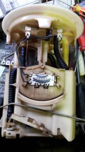

MAI Опубликовано 29 июля, 2016 Опубликовано 29 июля, 2016 Прыгает датчик уровня топлива на панели приборов, в бензобаке 30 литров. показывает - то 0, то лампочка резерва загорится. то полбака. то четверть. Разбирать бензонасос? Менять датчик? От наших авто какой машины подайдет?

serzh1980 Опубликовано 2 августа, 2016 Опубликовано 2 августа, 2016 А в авто 406 ом, купе и седане бензонасосы разные?дорожки стерлись на плате от поплавка скорее всего у тебя. Он вроде отдельно продается.. Стоит на корпусе бензонасоса в баке.
Сергей_607 Опубликовано 2 августа, 2016 Опубликовано 2 августа, 2016 Либо усик который чертит по плате немного чуууть, чуть поджать.
Мартын Опубликовано 2 августа, 2016 Опубликовано 2 августа, 2016 дорожки стерлись на плате от поплавка скорее всего у тебя. Он вроде отдельно продается.. Стоит на корпусе бензонасоса в баке. Либо усик который чертит по плате немного чуууть, чуть поджать. Да нет все не так однозначно.В 406 проблемы с разъемами на панель и BSI под ковром левой ноги водителя - окисляются либо отгнивают.Ни разу не встречал стертых дорожек у PEUGEOT либо проблем измерителя.
Сергей_607 Опубликовано 2 августа, 2016 Опубликовано 2 августа, 2016 У меня кстати на одном из корпусов, дорожка словно подгоревшая, но работала, просто поменял, потому что был запасной .

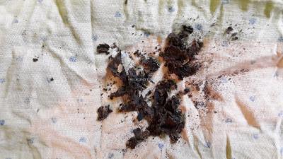

MAI Опубликовано 11 сентября, 2016 Автор Опубликовано 11 сентября, 2016 А датчик от паршивого бензина не может глючить? И разобрать почистить не выход с положения?Это факт, от хренового бензина налета на датчик и на контакты все, сначала начал глючить датчик уровня топлива. а в последующем отказал и бензонасос. Разобрал почистил и все встало на свое место.Не могу найти фильтр для бензонасоса -VDO. Фото имеется не знаю как вставить.

MAI Опубликовано 12 сентября, 2016 Автор Опубликовано 12 сентября, 2016 Я не про наружний фильтр, а который стоит в самом бензонасосе.Это факт, от хренового бензина налета на датчик и на контакты все, сначала начал глючить датчик уровня топлива. а в последующем отказал и бензонасос. Разобрал почистил и все встало на свое место.Не могу найти фильтр для бензонасоса -VDO. Фото имеется не знаю как вставить.Вот что было в корпусе бензонасоса,эта масса была как кисель,а за ночь на тряпке задубела. 1
Саша З Опубликовано 12 сентября, 2016 Опубликовано 12 сентября, 2016 (изменено) Долго промывал? Мне полчаса гоняли,- полведра бензина. Я тогда 98-м был заправлен, жалко.) А кроме грязи, много мошек было. Изменено 12 сентября, 2016 пользователем Саша З
MAI Опубликовано 1 октября, 2016 Автор Опубликовано 1 октября, 2016 (изменено) дорожки стерлись на плате от поплавка скорее всего у тебя. Он вроде отдельно продается.. Стоит на корпусе бензонасоса в баке.Отдельно не продается, а дорожка стерлась это факт. Изменено 1 октября, 2016 пользователем MAI
