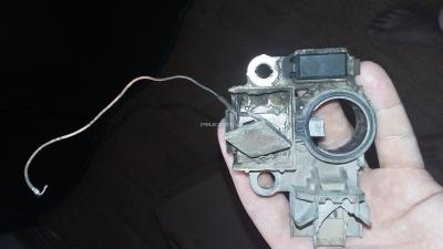

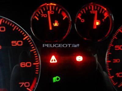

stafikus Опубликовано 2 августа, 2016 Опубликовано 2 августа, 2016 (изменено) Всем здаровенькооо.... Ехал на работу выскочил треугольник в котором восклицательный знак. Ну думаю глюк какой, остановился перезапустил авто еду дальше. Минут через 5 опять. Съездил на работу, с работы за женой, потом подъезжая домой выскочил абс, гидруха начала тупить руль крутится с запинанием. Кое как доковылял и все машину не завести. На следующий день взял мультиметр и пошел мерить напругу.На глушенную выдало 13.1Завел 12.5 и постепенно начала напруга падать.Повыскакивало опять ошибка ABS и т.д.Снял гену минут 15. Принес домой. Разобрал. Геныч Mitsubishi Наблюдения.Оба подшипника скрипят ( под замену)Релюшка паяна перепаянаВ остальном все норм. Заказал подшипники и реле.Все поставилЗавел напруга 14 с копейками (счастья небыло предела.) Решил протестить под нагрузкой включил кондей. Кааааак чет щелкнуло и все напруга начала падать. Генычи сного накрылся..... Че за ерунда может быть. Кто сталкивался. Ооочень помощь нужна. Зарание благодарюююю. Изменено 2 августа, 2016 пользователем stafikus
Сергей_607 Опубликовано 4 августа, 2016 Опубликовано 4 августа, 2016 Может быть дело в обмотке? Под нагрузкой где-то пробивает. Тут вариантов на самом деле не много. Либо отдавать в мастерскую, перематывать и.т.д. Либо брать новый или б\ у . Генератор на Пежо, это вообще загадка. Сколько не пытались собственноручно починить, и на стенд возили, после чего мастера говорили всё "Ок" с ним, день два и по новой, пока другой не поставили, так и мучились И кстати таких историй много!

Мартын Опубликовано 4 августа, 2016 Опубликовано 4 августа, 2016 Снял Генадия. Позвонил мастеру. Говорю мол проблемы диагностика геныча нужна. Он мне мол все сделаю как надо. Я ему типо генадия я снял уже и скоро приеду к нему. Он мне стой,стой без машины не вариант, мол это пижо , чтобы нормально провести диагностику генадия и в мозгах поковыряться придется. Ща пойду покупать зарядник, чтоб акум зарядить и до него доехать, а там будь что будет......!!!!В мозгах там нечего ковырять!Прозванивают только проводка и осматривают контакты с разъемами..
