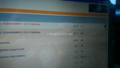

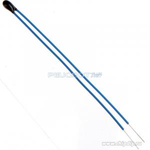

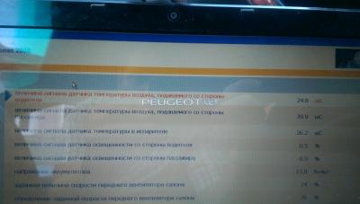

icechieff Опубликовано 4 августа, 2016 Опубликовано 4 августа, 2016 В последние дни снова слева и справа при одинаковой выставленной температуре чувствуется приличная разница. Сегодня посмотрел шнурком, как и ожидалось, один из датчиков температуры сошел с ума (в моём случае пассажирский): И это при выставленной температуре в 20 градусов. Заказал новые термисторы, буду менять.Заказал как в оригинале - B57861-S 103-F40 (10 кОм при 25 градусах, точность - 1%) Вот его даташит - DOC000051122.pdf Как приедут - сфоткаю.

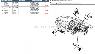

serzh1980 Опубликовано 5 августа, 2016 Опубликовано 5 августа, 2016 а может датчик под №3?.. но судя по картинке..туда явно не просто долезть..хорошо что он работает ибо цена его 6500 рублей

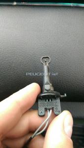

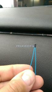

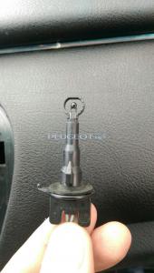

icechieff Опубликовано 15 августа, 2016 Автор Опубликовано 15 августа, 2016 Перепаял термисторы, всё работает отлично. Вот так выглядит в живую сам термистор: А вот датчики в которых надо их перепаять: Перепаивать удобнее всего так - сначала загибаем термистор, чтоб он вылез из кружка (смотрите внимательно, в одну сторону ноги его загнутся подальше), потом отмеряете длинну на новом, зачищаете, паяете, и загибаете обратно. 1
