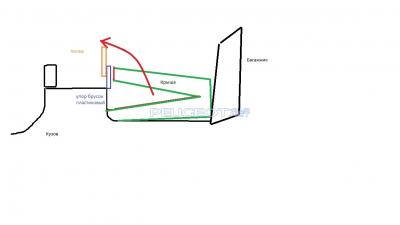

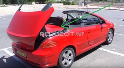

Sollo Опубликовано 4 августа, 2016 Опубликовано 4 августа, 2016 (изменено) Предистория: поездка на 200км с открытой крышей из которых 5 последних по ухабистой дороге.Ошибки: написала что стоит на неровной дороге. Встал на ровной ошибка пропала но результат тот же. При попытке закрыть крышу:багажник открывается,уши откидываются.Крышка пласмассовая что за подголовниками складывается (в вертикальное положение)Сервоприводы гудят.крыша приподнимается менее сантиметра и уперается торцевой частью(той что примыкается замками ) к вертикально поднятой Плассмаске которая за подголовниками. Предположения: попал воздух не хватает жидкости или еще чего (врядли)крыша сместилась в сторону к задним подголовникам и не хватает расстояния для раскрытия.(раскрутился или ослаб крепеж)Выход из ситуации: в момент начала подъема крыши прошу кого нить держать кнопку. сам за край(где замки) приподнимаю крышу вверх . Далее в штатном режиме. Вопросы:Где сервис по ремонту крышь в Москве или облости или Что надо крутить и куда лезть. Изменено 4 августа, 2016 пользователем Sollo
Sollo Опубликовано 5 августа, 2016 Автор Опубликовано 5 августа, 2016 упирается не в полку пластиковую а в брусок ровно по середине меж подголовниками который стационарно закреплен и не двигается. полка ложится поверх него
