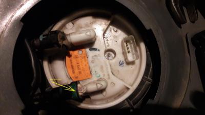

MAI Опубликовано 7 августа, 2016 Опубликовано 7 августа, 2016 Уважаемые пыжеводы не подскажите куда надовить на трубку на бензонасосе чтобы снять ее.Более ранних выпусков там видно куда надавить, а в поздних я что то не нашел.
MAI Опубликовано 7 сентября, 2016 Автор Опубликовано 7 сентября, 2016 Разобрался, без проблем, просто нужно хорошо посмотреть.
kostet Опубликовано 7 сентября, 2016 Опубликовано 7 сентября, 2016 Разобрался молодец, терерь поведуй другим, что бы таких же вопросов не возникало
MAI Опубликовано 9 сентября, 2016 Автор Опубликовано 9 сентября, 2016 Нажимай на цветное выделение , тени сильнее и проблема будет решена.
kostet Опубликовано 10 сентября, 2016 Опубликовано 10 сентября, 2016 @MAI, еще помогает перед тем как жать на цветное, нажать на штуцер в сторону насоса
