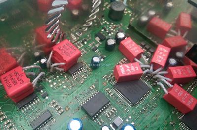

Итак, отчёт.

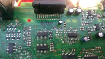

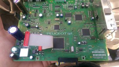

Взяли схему, вскрыли магнитолу, и начинаем рассматривать.
Видим операционный усилитель:
меняем его на Hi-Fi аналог OPA1644

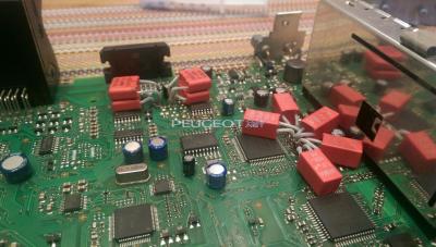

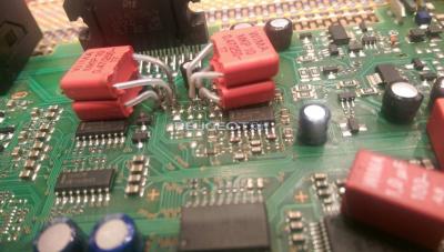

дальше смотрел на схему и помечал номинал нужных мне кондеров, они 0,47 мкф и 1 мкф.

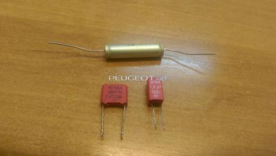

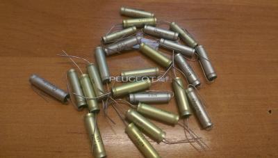

Начал смотреть что есть из пленочных кондеров, и в наличии нашел олдскульные советские К73-16

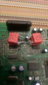

Однако пристроить их ну никак не удавалось, всё-таки привод болтается над платой, и расстояние там около 1 сантиметра. Нашел на барахолке Wima нужного мне номинала. Вот разница в размерах:
И теперь уже проблем с перепайкой небыло

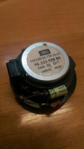

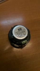

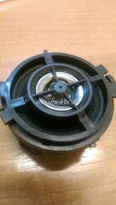

А вот советские пригодились для моих пищалок

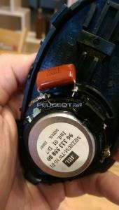

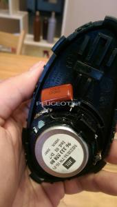

В стоке там стоит 2,2 мкф, я поставил 2 мкф. И должен сказать, что это стало самой заметной переделкой, звук стал пошире, и почётче.
От переделки магнитолы ожиданий было больше, но пока заметил только чуть более плотный бас. Поезжу недельку, и напишу более осмысленный отзыв.
После дня езды замечены более чёткие звуки - некоторые инструменты лучше слышны теперь.
Еще раз заменил кондеры на пищалках. Поставил пленку, но как в стоке - 2,2 мкф:
