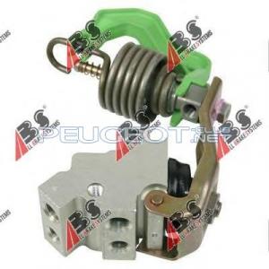

serzh1980 Опубликовано 26 августа, 2016 Опубликовано 26 августа, 2016 (изменено) поидее же на заднем мосту стоит регулятор давления, который так понимаю от степени загрузки по задней оси должен регулировать силу торможения, правильно ?да- на 406 точно он есть.В контур привода задних тормозов подключен регулятор давления, который корректирует давление в приводе задних тормозов в зависимости от положения кузова относительно балки заднего моста, т. е. в зависимости от нагрузки автомобиля. Он работает как ограничительный клапан, автоматически прерывающий подачу тормозной жидкости к задним тормозам, уменьшая вероятность юза задних колес при торможении.Citroen/Peugeot4861.82думаю он тоже под подозрением- если всё же опа не тормозит. Хм.. а если опа просажена? То тогда зад тормозит сильнее чем положено.. а вот если регулятор не работает- и контур постоянно перекрыт - то тогда не зависимо от нагрузки будет тормозить слабее. Или наоборот- если постоянно открыт- постоянно сильно тормозит опа..(разобрался таки))) Изменено 26 августа, 2016 пользователем serzh1980
serzh1980 Опубликовано 26 августа, 2016 Опубликовано 26 августа, 2016 вот только проверить его работу сложнее- нужно иметь в запасе 3-4 мешка цемента или картошки)) Для загрузки в багажник.
AlexelA Опубликовано 26 августа, 2016 Опубликовано 26 августа, 2016 да- на 406 точно он есть.С ма-аленьким уточнением: ставился на авто "ДО Даты 19980601", сейчас специально залез под свой авто - нет никакого регулятора...
serzh1980 Опубликовано 26 августа, 2016 Опубликовано 26 августа, 2016 С ма-аленьким уточнением: ставился на авто "ДО Даты 19980601", сейчас специально залез под свой авто - нет никакого регулятора...1212.PNGДа у тебя его свиснули))) производители .01.06.1998 видать поняли что он - на не нужен..
