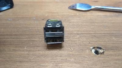

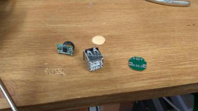

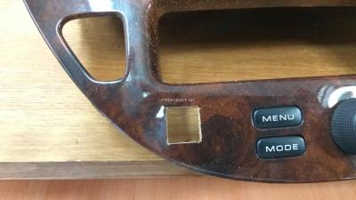

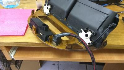

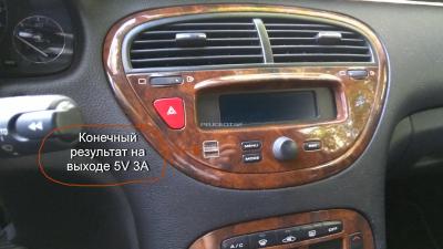

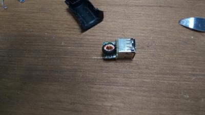

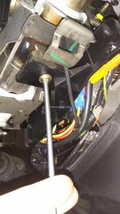

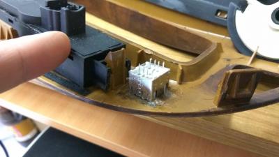

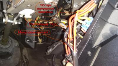

djumok Опубликовано 9 августа, 2016 Опубликовано 9 августа, 2016 (изменено) Доброго времени суток всем друзья, решился я все таки запилить под дисплеем USB зарядник и запитаться от зажигания. Надоели уже провода через весь салон, на коробку свисают, в общем не удобно это все. Для начала купил USB зарядник для прикуривателя на 5V 3A, взял с запасом, мало ли планшет будет и так далее. разобрал его и отпаял все ненужные провода Вырезаем дырочку. Аккуратно подравниваем натфилем для эстетики. разъем надо разобрать, чтоб он влез четко и западлецо Вот так у меня получилось. загибаем боковые лапки и для надежности запаиваем пластмассой. припаиваем провода и я их решил спрятать в гофру для солидности Протягиваем провод под дисплеем Снимаем нижний пластиковый поддон, под рулем пластик тоже снимаем и откручиваем болт, который держит проводку. Сам момент подключения, кто хочет на постоянку подключить там два провода рядом на фото видно, я сделал от зажигания. Вот что получилось, заряд идет. Да кстати, человек на форуме уже выкладывал фотки USB-хи только описания не было. Идея не моя, но решил поделиться, может кому поможет. И так же идея подойдет для подключения регистратора или анти радара. Изменено 9 августа, 2016 пользователем djumok 3
