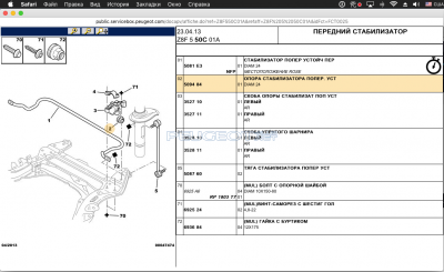

Доброй ночи, уважаемые! Пришло время поменять опору стабилизатора. На первый взгляд нет ничего сложного, но на СТО при осмотре ходовой мне сказали, что эта процедура очень трудоемкая, так как предполагает снятие подрамника!!! Что-то мне показалось, что тупо разводят, судя по схеме расположения и установки. Подскажите, пожалуйста, может кто проводил самостоятельно замену этой опоры? Возможно ли это в "домашних" условиях и какова последовательность действий. (№ 2 на схеме). Заранее спасибо за помощь, с ув.
Как правило полностью снимать не обязательно. Достаточно опустить заднюю часть подрамника. Само собой на подьемнике это гораздо удобнее.
