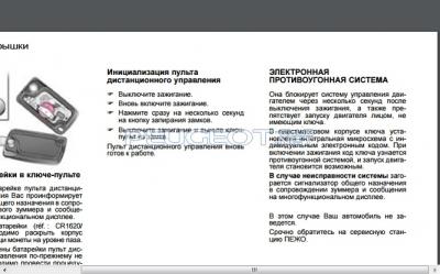

WHITE 083 Опубликовано 25 августа, 2016 Опубликовано 25 августа, 2016 (изменено) Привязка ключа в Peugeot Planet 2000 в программировании или в BSI ввод высокочастотных передатчиков или что-то в этом роде, уже не помню. В ключе на плате штрих-код, а под ним цифровой код. При программировании нужно ввести первые 6 цифр и повторно подтвердить, а после инициализация ключа. Без инициализации не заработает. Делал на дорестайле, попробуйте может быть получится.Вот как-то так! Изменено 25 августа, 2016 пользователем WHITE 083 1

Fizik Опубликовано 30 сентября, 2016 Автор Опубликовано 30 сентября, 2016 Привет всем,следующие шаги в решение моей проблемы с отк/закр дверей по средством кнопок на ключе- пришли с "Али" 2 ключа с чипом, выточил жало,прописал, сделал обучения кнопок и оIIо там, авто заводится ,а вот на кнопки реакции "0" ,народ где на рест. находится приёмник, кто говорит что в под рулевой стрекозе, кто на самом bsi на "верхней полке"???
entiti Опубликовано 30 сентября, 2016 Опубликовано 30 сентября, 2016 (изменено) Привет всем,следующие шаги в решение моей проблемы с отк/закр дверей по средством кнопок на ключе- пришли с "Али" 2 ключа с чипом, выточил жало,прописал, сделал обучения кнопок и оIIо там, авто заводится ,а вот на кнопки реакции "0" ,народ где на рест. находится приёмник, кто говорит что в под рулевой стрекозе, кто на самом bsi на "верхней полке"???.Читать умеете Изменено 30 сентября, 2016 пользователем entiti -1
