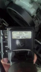

RBL_crazy Опубликовано 18 августа, 2016 Опубликовано 18 августа, 2016 (изменено) Дата производства1999ПроизводительPeugeotМодель406 седанМодификация1.8Код модели8BСтрана производстваФранцияМодель двигателяLFZ (XU7JP)Мощность, л.с.101Объем двигателя, см³1761 Вот такая машина, на магазине сказали что датчиков для этой модели не поставляется, в другом магазине тоже фотку продавцу показывал, он мне другие какие то датчики предлагал, ребят подскажите мож кто знает как подобрать датчик если реально не поставляют их, или может кто знает где купить, дайте вин.ю вотку родного приложил Изменено 18 августа, 2016 пользователем RBL_crazy
RBL_crazy Опубликовано 18 августа, 2016 Автор Опубликовано 18 августа, 2016 VIN?VF38BL6A280613765 1999 г.
Мартын Опубликовано 18 августа, 2016 Опубликовано 18 августа, 2016 (изменено) VF38BL6A2806105 Оригинал ,но по вашему VIN номеру он не бьется! 1920 P2 01ДАТЧИК ДАВЛЕНИЯ ВПУСКА ВОЗДУХА А это заменитель по программам интернета Facet 10.3021 Датчик давления воздуха CITROEN: XANTIA (X1) 1.6 i/2.0 i 93-98, XANTIA (X2) 2.0 i 98-03, XANTIA BreaСмотрите фото оно ли это. Изменено 18 августа, 2016 пользователем Grigorushka
RBL_crazy Опубликовано 19 августа, 2016 Автор Опубликовано 19 августа, 2016 05 Оригинал ,но по вашему VIN номеру он не бьется! 1920 P2 01ДАТЧИК ДАВЛЕНИЯ ВПУСКА ВОЗДУХА А это заменитель по программам интернета Facet 10.3021 Датчик давления воздуха CITROEN: XANTIA (X1) 1.6 i/2.0 i 93-98, XANTIA (X2) 2.0 i 98-03, XANTIA BreaСмотрите фото оно ли это.ну по фото это он, а по характеристикам походу немного другой, давление у меня 100 Кп а на этом 105
