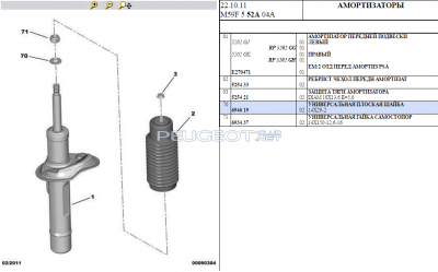

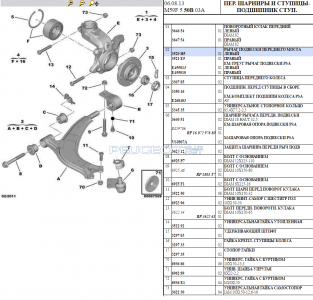

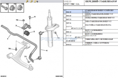

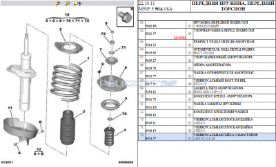

kulikovskih Опубликовано 25 августа, 2016 Опубликовано 25 августа, 2016 (изменено) При езде по кочкам стало слышно как в районе передней подвески что-то стучит. Т.е. после каждой кочки следует глухой несильный удар. + Легкое поскрипывание.Подскажите что, чаще всего, виновато при таких симптомах. Какая деталь подвески? Ну и приблизительная стоимость замены.Прикладываю картинки конструкции подвески моего партнера. Изменено 25 августа, 2016 пользователем kulikovskih

serzh1980 Опубликовано 25 августа, 2016 Опубликовано 25 августа, 2016 выверни колеса- да попробуй пошатать №4 на нижней картинке- если есть люфтик-то они стучат. Скрип может быть от чего-нить другого. + можно покачать рулевые тягив сторону двс и на себя- нет ли люфтика. Но на подвешенном авто выявить рулевые тяги попроще. т.к. колеса в воздухе. Не сопротивляются.

azateikin Опубликовано 31 августа, 2016 Опубликовано 31 августа, 2016 это стойки стаба 100% ,если не поставить оригинал,то менять их придётся каждые 3 месяца,при пробеге 100-150 км в день, Ставил Sasic.As metal.Delphi-три месяца и по новой .
kulikovskih Опубликовано 31 августа, 2016 Автор Опубликовано 31 августа, 2016 да, так и есть. Стойки стучали. Поставил новые. Теперь не стучит)
