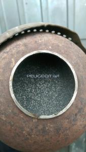

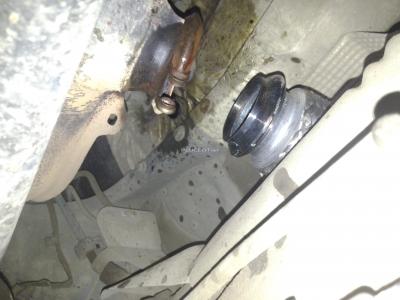

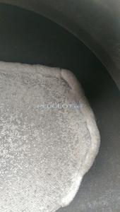

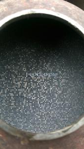

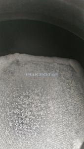

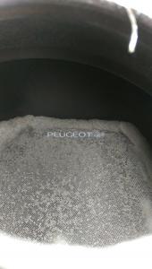

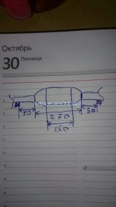

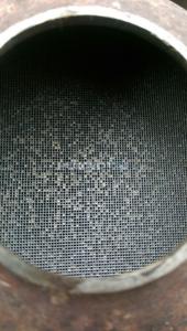

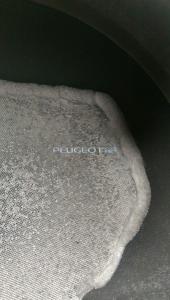

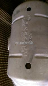

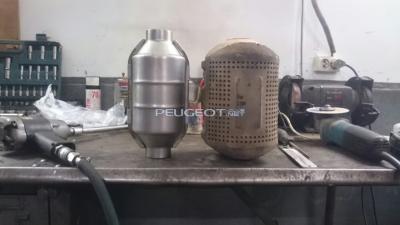

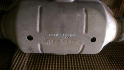

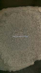

icechieff Опубликовано 1 сентября, 2016 Опубликовано 1 сентября, 2016 Однажды 607 рестайл 2.2 перестал ехать. Обороты не набирались больше 3 тыс, расход резко вырос. До этого момента за год поменяли штук 5 гофр.Срезали кат, и вот что увидели внутри.Со стороны задней банки: Со стороны движка вообще огонь - часть сот сдуло. На замену взяли вот такой, номер виден. Рассчитан на движок объемом 2,5 - 3,0 литра: Размеры оригинального: Сравнение старого и нового:P.S. Почему не пламягаситель? Ответы простые. Не хочется чтоб звук стал громче, не хочется колхоза со второй лямбдой, и не хочется вони из глушака. 2

icechieff Опубликовано 2 сентября, 2016 Автор Опубликовано 2 сентября, 2016 Я ставил Walker. Подошёл с небольшими переделками. Симптомы были те же.А номерок не вспомнишь? И он Евро4? Я вот себе бы поставил лучше его.
AlexxxTT Опубликовано 3 сентября, 2016 Опубликовано 3 сентября, 2016 А номерок не вспомнишь? И он Евро4? Я вот себе бы поставил лучше его.Walker 20697, но по факту он короче нашего хотя идёт вместе с гофрой. Пришлось удлинять.

icechieff Опубликовано 15 мая, 2017 Автор Опубликовано 15 мая, 2017 В первом посте написано, что за год их было заменено штук 5Так сообщение то дочитайте, и поймете, что гофра - симптом ката со сниженной проходимостью.
